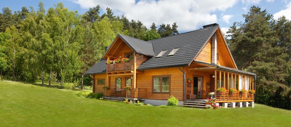

Działka znajduje się kilkaset metrów od zamku Tenczyn, jednego z małopolskich Orlich Gniazd. Naprzeciw domu zaczyna się strefa ochronna otaczająca zamek. Lokalizacja gwarantuje więc, że posesja nie zostanie otoczona gęstą zabudową. Sama działka budowlana wymagała jednak specjalnego przygotowania przed rozpoczęciem budowy. Teren o powierzchni 30 arów jest spadzisty, trzeba go było wyrównać i utwardzić. Samochód dowożący ziemię musiał zrobić około 100 kursów, nim pagórki zmieniły się w równą powierzchnię. Dom został wybudowany w górnej części parceli, blisko drogi.

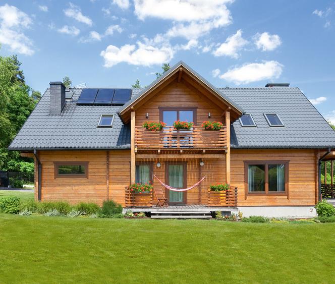

Autor: Małgorzata Góra Elewacja południowa jest ma dużo przeszkleń. Urozmaicają ją dwa tarasy i lukarna

Inwestorka jest z zawodu architektem, mogła więc sama przygotować projekt dopasowany do potrzeb i wyobrażeń swojej rodziny. Postanowiła nawiązać do tradycyjnej lokalnej zabudowy – starych drewnianych chałup, które można jeszcze spotkać w okolicy. Podobieństwo do pierwowzorów polega nie tylko na zastosowaniu drewna jako budulca, lecz także na zachowaniu określonych proporcji budynku, na przykład wysokości parteru w stosunku do dachu. Kalenica dachu znajduje się 7 m nad ziemią, podobnie jak wierzchołki pobliskich drzew.

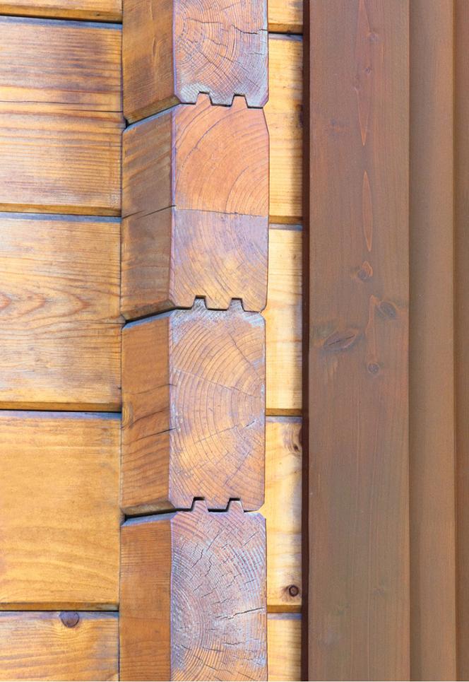

Dom ma konstrukcję wieńcową, wybudowano go z bali połówkowych o boku 9 cm. Architektka chciała uniknąć łączenia bali na długości, dlatego dostosowała skalę i układ funkcjonalny budynku do długości bali (w związku z tym łączenia poprzeczne występują w narożnikach domu oraz na narożnikach wewnętrznych ścian konstrukcyjnych).
Bale były łączone na podwójne zamki. Ściany zewnętrzne ocieplono 15 cm wełny mineralnej. Drewno zamówił i dostarczył wykonawca, bale docięto na placu budowy. Inwestorzy zdecydowali się na sosnę sprowadzoną z Finlandii, o kilka procent droższą niż miejscowy materiał, ale o lepszej jakości.

Inwestorzy wahali się, wybierając kolor, rozważali nawet zestawienie czarnych ścian z czerwonymi detalami. Ostatecznie zdecydowali się jednak na neutralny odcień jasnego dębu. Belki malowali samodzielnie. Drewno wymaga regularnej konserwacji, szczególnie powierzchnie narażone na działanie słońca. Pod wpływem promieni UV na południowej elewacji po kilku latach pojawiły się przebarwienia, podczas gdy ściana północna wciąż wygląda jak nowa.
Pokrycie wybrano głównie ze względu na niewielki ciężar, a więc możliwość zastosowania lekkiej więźby. Lubiany przez projektantkę szary kolor dachu pasuje do naturalnego drewna.

Autor: Małgorzata Góra Największy taras jest usytuowany przy wschodniej elewacji, dzięki czemu w upalne letnie popołudnia panuje na nim przyjemny cień
