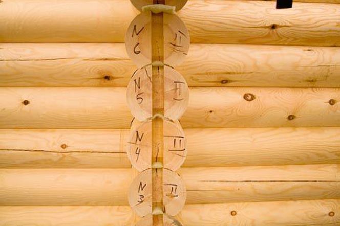

Autor: Jarosław Sosiński Bale przyjeżdżają na budowę już przycięte i oznaczone. Układa się je po kolei zgodnie z projektem i numeracją
Budowa domu z bali jest znacznie droższa od szkieletowego, ponieważ trzeba zastosować duże ilości litego drewna, i to o dużych wymiarach. Ponadto jego wykonanie jest bardzo pracochłonne, wymaga dużej wiedzy i precyzji, więc wykonawcy oczekują odpowiedniego wynagrodzenia. Domy z bali budują, podobnie jak domy szkieletowe, wyspecjalizowane firmy oraz ekipy cieśli. Można jeszcze znaleźć takich, którzy stosują tradycyjne, także regionalne techniki, potrafiących budować domy z bali, np. góralskie bez użycia gwoździ. Czasem jednak ekipy ciesielskie zajmują się tylko konstrukcją, a do prac wykończeniowych trzeba wynajmować innych wykonawców.

Na zaizolowanym fundamencie kotwi się podwalinę, na której ustawia się bale. Najczęściej wykonuje się konstrukcje węgłowe. Każdy bal musi mieć dokładnie docięte (w tartaku, fabryce domów lub przez cieśli) wpust i wypust (zamek), dzięki którym łączy się je w narożnikach (węgłach).
Istnieje wiele rodzajów zamków: na jaskółczy lub rybi ogon, francuski, zrębowy. Z zamku mogą wystawać fragmenty bali (ostatki), które zdobią dom. W konstrukcji sumikowo-łątkowej w narożnikach, a w długich ścianach także co mniej więcej 2 m, ustawia się słupy z wpustami (łątki). Pomiędzy nie wsuwa się poziomo bale z piórem (sumiki), tak że wyprofilowane elementy do siebie pasują. Dla bezpieczeństwa konstrukcję można dodatkowo połączyć metalowymi profilami przeprowadzonymi w nawierconych otworach pionowo przez kilka bali. Na wysokości stropu ściany spina belka oczepowa.
