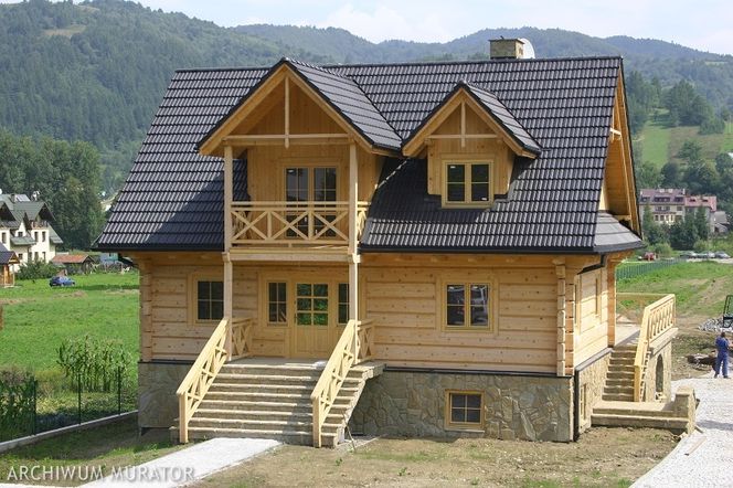

Domy z bali
Autor: Andrzej Szandomirski Posadowienie domu z bali na wysokiej podmurówce czy wyniesionej piwnicy chroni bale przed zawilgoceniem, zwłaszcza zimą, gdy pokrywa śniegu ma ponad 1 m grubości.
W drewnianych domach z bali dobrze się mieszka. Materiał ten nie tylko ładnie wygląda i pachnie, ale również reguluje poziom wilgotności we wnętrzach. Jest też zaskakująco ciepły. Dom z bali powinien być jednak wykonany z dobrego surowca, zgodnie ze sztuką ciesielską, a to ma swoją cenę.
