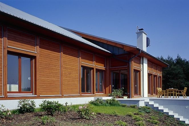

Dom w technologii szkieletu drewnianego
Autor: Daniel Rumiancew Dom parterowy, wybudowany w technologii szkieletu drewnianego. Ściany wykończone bejcowanym drewnem sosnowym
