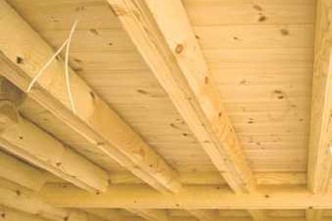

Strop drewniany
Autor: Jarosław Sosiński Gdy konstrukcja drewnianego stropu ma być widoczna, izolację i pozostałe warstwy podłogi układa się na poszyciu ponad belkami

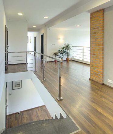

Podłoga pływająca na stropie
Autor: Piotr Mastalerz Podłoga górnej kondygnacji jest zbudowana na stropie, który opiera się na ścianach nośnych. W domu ze stropem gęstożebrowym podest schodów na piętrze będzie wyglądał bardzo masywnie
Nawet najładniejsza posadzka na piętrze nie będzie cieszyć, jeśli mieszkańcy parteru będą słyszeli kroki osoby po niej stąpającej. Zwykle podział na kondygnacje pokrywa się z podziałem na strefy funkcjonalne. Na poddaszu lub piętrze lokuje się najczęściej sypialnie i pokoje dzieci. W każdym domu trzeba zadbać o prawidłową konstrukcję oraz izolację akustyczną podłogi. Jedną z podstawowych metod osiągnięcia tego stanu jest układanie na stropach materiałów pochłaniających dźwięki i budowa podłogi pływającej.

Strop drewniany
Też może być cieńszy od gęstożebrowego. Z powodzeniem można go zastosować nie tylko w domu szkieletowym lub z bali, ale także w każdej konstrukcji murowanej. Najczęściej buduje się stropy belkowe złożone z elementów konstrukcyjnych – belek o wysokości 20-25 cm. Wadą stropów drewnianych jest łatwe przenoszenie drgań i dźwięków uderzeniowych. Decydując się na taki strop, musisz być przygotowani na konieczność wykonania grubej izolacji akustycznej.

Wyciszenie stropu drewnianego
Najtrudniejszy do wyciszenia jest strop drewniany. W konstrukcji między belkami układa się wełnę mineralną. To najpopularniejsze rozwiązanie. Ale można też użyć wełny drzewnej, styropianu, keramzytu, perlitu. Warstwa izolacji akustycznej ma przeciętnie 15 cm grubości. Strop drewniany wyciszony 10 cm wełny mineralnej ma poziom przenoszenia dźwięków obniżony o 42 dB. Inwestorzy często wybierają strop drewniany niezabudowany od spodu, bo jest on atrakcyjną ozdobą wnętrza parteru. Wtedy warstwę izolacji akustycznej układa się na stropie. Można także podzielić ją na dwie cieńsze części i jedną umieścić wewnątrz stropu (wtedy na suficie parteru widać fragment przekroju belek), a drugą nad nim. Ważne jest także prawidłowe wykonanie detali połączeń między elementami konstrukcji – zawsze z przekładkami akustycznymi z gumy, wełny mineralnej lub filcu. Warto pamiętać, że belki stropowe nie powinny dotykać bezpośrednio do ścian, lecz być od nich oddzielone przekładką.
