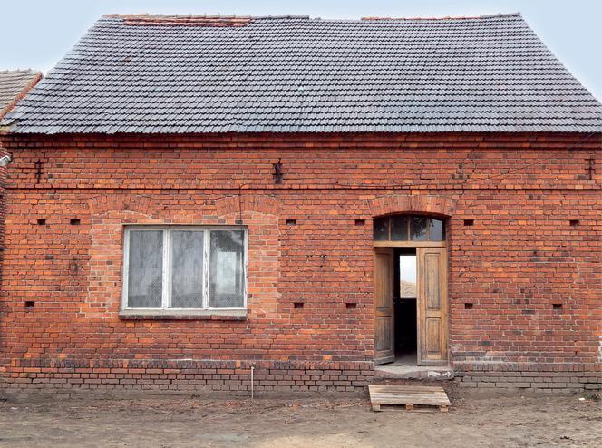

Dom był w opłakanym stanie, uderzenie pioruna zniszczyło część domu
Nieduży dom i dwa budynki gospodarcze były wymurowane z czerwonej cegły. Dom miał dwuspadowy dach pokryty dachówką ceramiczną. Nieocieplony mur o grubości 38 cm zachował detale charakterystyczne dla dawnego budownictwa: dekoracyjne gzymsy, ceglane parapety, charakterystyczne otwory po rusztowaniach oraz łukowe nadproża, a raczej ich pozostałości.
Poprzedni właściciel wymienił stare wąskie okna na szersze, co zmieniło wygląd elewacji. Tylko fragmenty zachowanych nadproży pozwalały się domyślać oryginalnego układu otworów. Bryła budynku była dłuższa, jednak któregoś roku w jeden ze szczytów uderzył piorun. Uszkodzoną ścianę rozebrano i odbudowano z betonu komórkowego, ale po naprawie wyraźnie nie trzymała pionu, a miejscami była popękana.
Dom miał starą instalację elektryczną. Do kuchni doprowadzono przyłącze wody, którą pobierało się do wiadra, nie było instalacji wodnej. Dom ogrzewano dwoma piecami, łazienką był wychodek znajdujący się w budynku gospodarczym.

Chęć wyeksponowania starych ceglanych murów sprawiła, że inwestorzy zrezygnowali z ocieplenia ścian zewnętrznych. Uzupełniono tylko ubytki cegły i spoiny cementowo-wapiennej oraz zlikwidowano otwory po belkach rusztowaniowych.
Aby zachować charakter przedwojennego budynku, trzeba było odtworzyć pierwotny układ otworów okiennych i odbudować nadproża. W ten sposób na fasadzie znalazły się dwie wąskie wnęki na okna, a od strony ogrodu – podobnie jak kiedyś – cztery. Łukowe nadproża wróciły na swoje miejsce, okna z tyłu budynku zostały jednak przedłużone do podłogi, aby lepiej doświetlić wnętrza. Zamontowano w nich trójszybowe przeszklenia wykonane na zamówienie.
W czasie remontu elewacji i naprawy ogrodzenia inwestorzy musieli miejscami wykorzystać cegłę z rozbiórki innego budynku. Początkowo różniła się ona odcieniem od zastanej, ale po wypiaskowaniu murowane powierzchnie uzyskały jednolity koloryt.

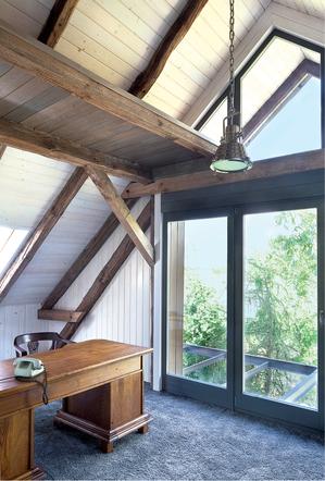

Od ogrodu zamontowano natomiast trzy okna dachowe. Anna i Paweł postanowili zaadaptować przestrzeń pod skosami, która dotychczas pełniła funkcję wędzarni, suszarni i magazynu na zboże. Aby maksymalnie wykorzystać wysokość wnętrz, skosy ocieplono metodą nakrokwiową. Płyty z pianki ułożono na sztywnym poszyciu przykręconym do starych krokwi. Odsłonięte elementy więźby są teraz samoistną ozdobą poddasza, a deski świerkowe, na których ułożono izolację, to zarazem wykończenie połaci. Ściany wyższej kondygnacji oraz ceglany strop wzmocniony dwuteownikami ocieplono wełną mineralną.
Ścianki działowe na poddaszu wykonano jako lekką zabudowę. Instalacje zostały poprowadzone w warstwie podłogi, którą wykończono podwójną płytą OSB (wylewka i płytki znajdują się jedynie w łazience). Na górnej kondygnacji największe wrażenie robi hol otwarty po połacie dachu i doświetlony przeszkleniem z widokiem na drzewo orzechowe. Poddasze ma w tym miejscu aż 5 m wysokości, natomiast nad sypialnią inwestorów urządzono pod kalenicą stryszek-magazyn, do którego (jak na wiejski dom przystało) można się dostać, wchodząc po drabinie.

Biurko stojące w holu na poddaszu wbrew pozorom nie jest cenną pamiątką rodzinną, ale zostało wykonane przez inwestora. Lite drewno jest połączone na zaciosy bez użycia gwoździ, blat zamocowano na kołkach. Jedyne metalowe elementy, które gospodarz wykorzystał do budowy mebla, to zawias taśmowy i okucia.
Drewniane drzwi wejściowe zostały starannie odnowione, i to zgodnie z duchem czasu (pojedyncze szybki w naświetlu wymieniono na podwójne). Zewnętrzną stronę skrzydeł pomalowano szarą farbą w odcieniu stolarki okiennej, lecz wewnętrzna zachowała ciepłą barwę drewna. Drzwi używane od dziesiątek lat przez mieszkańców tego domu są łącznikiem między jego starą i nową historią.
