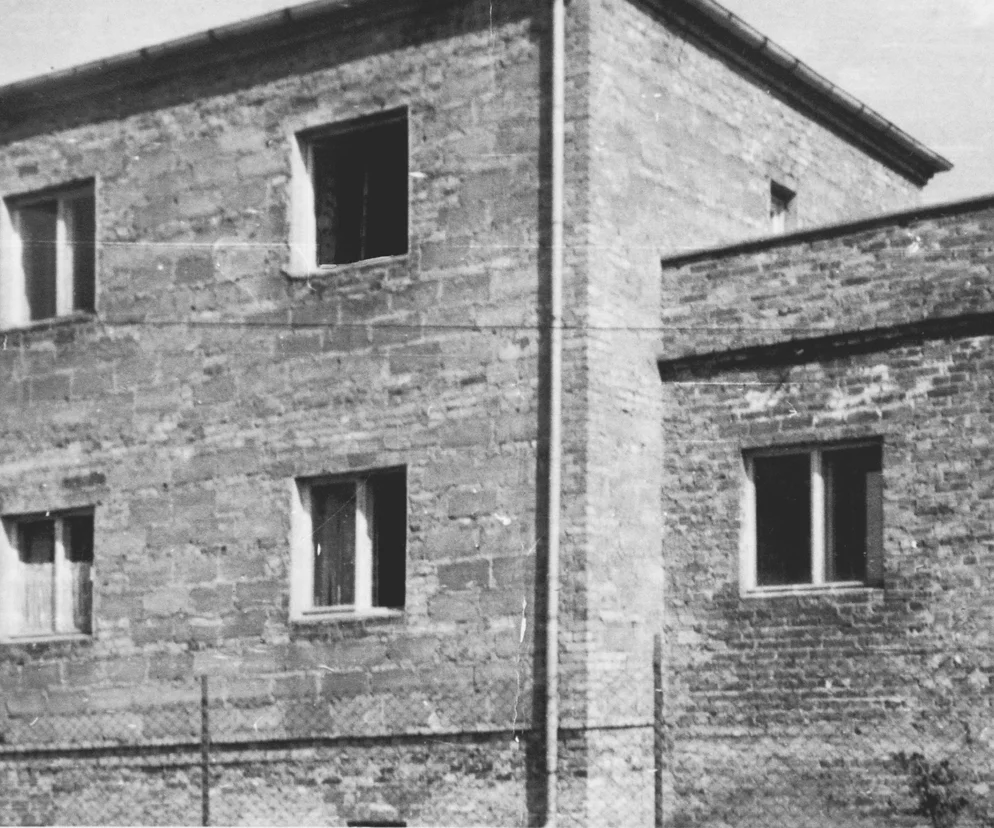

Szara kostka z lat 70. miała zniknąć z krajobrazu. Zamiast wyburzyć, właściciele zdecydowali się na odważną przebudowę. Efekt? Jasny, nowoczesny dom dwurodzinny z przestronnymi wnętrzami i zupełnie nową bryłą. Zobacz metamorfozę krok po kroku – zdjęcia robią wrażenie.

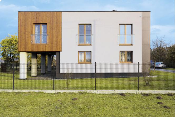

Budynek podzielono na dwa niezależne mieszkania – dla seniorów na dole i młodszego pokolenia na piętrze. Górne było nieco za małe na potrzeby rodziny, inwestorzy zdecydowali się więc na rozbudowę. W ten sposób powstało nietypowe nadwieszenie piętra wsparte na słupach. Nowa bryła zwiększyła mieszkanie na piętrze z 88,9 do 138,8 m².
Oprócz rozbudowy domu i powiększenia piętra inwestorom zależało także na przeprowadzeniu termomodernizacji budynku i nadaniu bryle bardziej współczesnego wyglądu. Istotna była również zmiana aranżacji górnego mieszkania i lepsze doświetlenie wnętrza. Właściciele stopniowo rozbudowywali i remontowali – nie wyprowadzając się z domu.
Wyzwania konstrukcyjne przy przebudowie: problemy z filarami
Przybudówka to pomysł pani domu. Nowa część domu dobudowana od strony północnej unowocześniła bryłę. Została wsparta na czterech solidnych filarach nadających rytm architektonicznej kompozycji. Filary ze zbrojonego betonu zgodnie z projektem miały mieć mniejszy przekrój, ale wykonawca nie spisał się najlepiej. Nieprawidłowo przygotował szalunki, więc uległy uszkodzeniu. W efekcie słupy były „niedolane”.
Zatrudniony przez inwestorów konstruktor uznał, że trzeba je wzmocnić. Firma musiała dodać po obu stronach stalowe dwuteowniki – heby. Po obudowaniu filarów ich szerokość znacznie się powiększyła. Podtrzymują betonową płytę, na której wymurowano ściany z betonu komórkowego. Dzięki temu, że dylatacja oddziela nową część domu od starej, na ścianach nie powstały spękania.

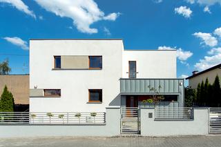

Gospodarze postanowili nie tylko dobudować nadwieszenia piętra, ale także wyremontować starą część domu. Pierwszym etapem prac było odkopanie ścian na głębokość 150 cm, wykonanie hydroizolacji i ocieplenie fundamentów. W kolejnym roku wymieniono dach i okna, ocieplono ściany oraz płytę balkonową. Wykończono elewacje. Wyremontowano strefę wejściową z wysokimi schodami prowadzącymi na piętro, wymieniono drzwi wejściowe.

Przed rozbudową dom nie był ocieplony, ale grube ściany ograniczały straty ciepła. Zbudowano je z pustaków ułożonych poprzecznie, co dało grubość muru około 40 cm. Teraz dodatkowo ociepla je warstwa termoizolacyjna – na ścianach jest wykonana ze styropianu grafitowego i ma grubość 15 cm. O 5 cm więcej ma izolacja pod nadwieszoną częścią. Ważnym etapem modernizacji była przebudowa dachu. Ze stropu zdjęto grubą na 60 cm warstwę żużla. – Mieliśmy siedem wywrotek szlaki – wspomina inwestor.

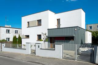

Nowoczesna elewacja – koniec z barankiem, powrót do nowoczesności
Elewacja domu-kostki była wykończona popularnym w latach 70. barankiem. We wgłębieniach osiadał kurz, podkreślając wzór tynku. Inwestorzy chcieli nadać swojemu domowi bardziej współczesny wygląd, zdecydowali się więc na elewacje pokryte gładkim tynkiem w dwóch odcieniach szarości i modne drewno elewacyjne.
Nowe elewacje wyeksponowały nowocześniejszy kształt bryły. Gładkie tynki ułożono na starej części domu, a dobudowaną wykończono drewnem. Zróżnicowanie podkreśliło prostą architekturę. Do wykonania drewnianej oblicówki wykorzystano długie deski modrzewiowe. Nie ma widocznych łączeń. Kolor drewna miał być idealnie dopasowany do stolarki okiennej. Żeby znaleźć właściwy odcień, inwestor kupił blisko 20 próbek różnych produktów i po kolei je testował.
Impregnowaniem i malowaniem desek zajmowała się cała rodzina. Dziury po słojach wypełniono silikonem, a drewno pokryto najpierw impregnatem, a potem preparatami z systemu Sigmawood. Deski pomalowano kilkakrotnie przed zamontowaniem i ostatni raz po zamontowaniu – dla wyrównania koloru. Najnowocześniejsza jest frontowa elewacja z rzędem portfenetrów, które zastąpiły mniejsze okna.
