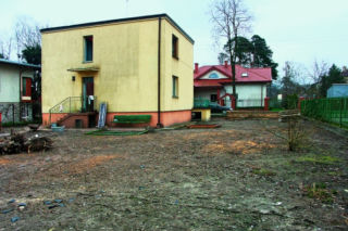

Autor: Elżbieta Kusak Kostka przed przebudową. Aż trudno uwierzyć, że to ten sam dom
Jak wyglądała kostka PRL przed remontem? Największe wady starego domu
Stary dom miał trzy podstawowe wady: dużo elementów żelbetowych ograniczających ingerencję w konstrukcję, wąską klatkę schodową i wysoko wyniesiony parter, co kłóci się z trendem zacierania granicy między domem a ogrodem. Nowy budynek miał być nowoczesny, z dużymi przeszkleniami, rozłożystymi tarasami i płaskim dachem.

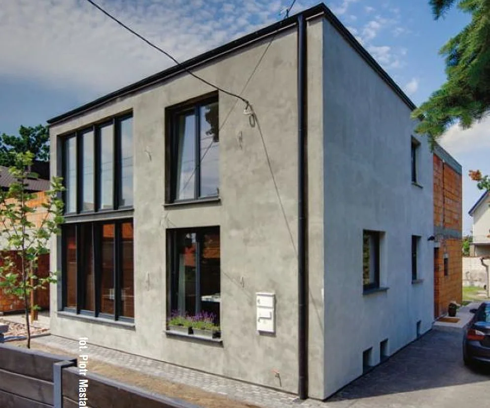

Parter był wyniesiony ponad poziom terenu o 90 cm. Działka natomiast okazała się zagłębiona w stosunku do ulicy o mniej więcej 30 cm, co jest niekorzystne, biorąc pod uwagę coraz częstsze ostatnio obfite deszcze. Trzeba było więc podnieść teren działki i zrównać go z poziomem ulicy. Dzięki temu znacznie zmniejszyła się różnica poziomów parteru i terenu. Ponadto nowe wielkie okna widoczne na elewacji frontowej są osadzone bezpośrednio na podłodze, przez co dodatkowo zaciera się wrażenie wysokiego parteru.

Ponieważ ściany i sufity nie były proste ani gładkie, obłożono je płytami gipsowo-kartonowymi na stelażu aluminiowym i pomalowano. Instalacje elektryczna, hydrauliczna i centralnego ogrzewania zostały zaprojektowane i wykonane na nowo. Nowe były też posadzki, dlatego w pomieszczeniach, gdzie na podłodze był zaplanowany kamień, wykonano ogrzewanie podłogowe. Elewację obłożono styropianem o grubości 15 cm i przygotowano do położenia tynku zewnętrznego w późniejszym etapie prac. Fundamenty również ocieplono i zaizolowano przeciw wilgoci.
