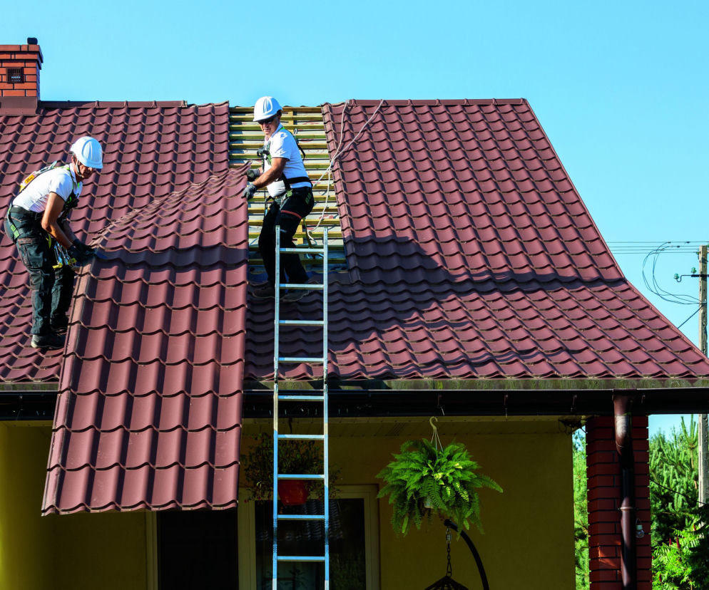

Co innego, jak pod dachem są już urządzone pokoje, w których panuje chłód mimo włączanego ogrzewania. Żeby takie miejsca ocieplić od wewnątrz, należałoby na dobrą sprawę wypruć okładziny ścian, skosów i sufitów, by dołożyć od środka kolejną warstwę termoizolacji, a następnie ponowić wykańczanie. W tak przykrych okolicznościach poradzić można docieplanie poddasza metodą nadmuchową. Polega ona na wycięciu otworów w okładzinie i wtłoczeniu pod nią sypkiego materiału termoizolacyjnego – np. strzępków wełnianych albo celulozy. Druga opcja zakłada izolację od zewnątrz, ale to jest równoznaczne z rozmontowaniem pokrycia. Jeśli jednak miałeś w planach zastąpienie go nowym, bo np. zaczęło przeciekać, to zdecydowanie korzystniej będzie przy takiej okazji ocieplić dach od zewnątrz.
