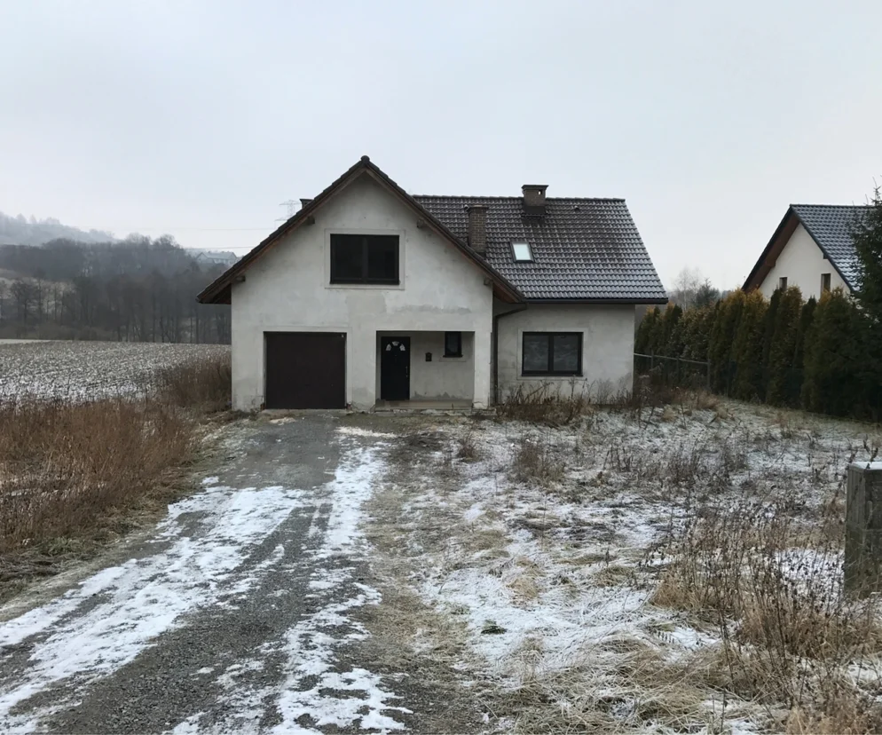

Ten dom miał zniknąć z krajobrazu. Zamiast wyburzenia właściciele postawili na odważną przebudowę: otwarte wnętrza, industrialny parter, drewnianą elewację z gontu i zakopiański klimat na poddaszu. Efekt? Jedna z najbardziej spektakularnych metamorfoz domu jednorodzinnego.
O inwestycji zdecydowały nie walory architektury domu, ale bajkowa okolica. Początkowo inwestorzy, Agnieszka i Dawid, zamierzali „Emila” (tak nazwali ten dom) zburzyć. Marzyła im się podmurówka z pińczowskiego piaskowca. Zrezygnowali, gdy okazało się, że takie rozwiązanie wymaga wylania fundamentów, które uniosą ciężar nowej skorupy z litych kamieni. Plan B to drewno i... całkowite przekształcenie domu, zarówno pod względem konstrukcji (funkcji) wnętrz, jak i estetyki elewacji. Swój projekt transformacji nazwali więc „Emil 2.0”.

Ostatecznie z „Emila” została tylko skorupa: owe pustaki i betonowe pokrycie dachu. Bo same oryginalne jętki też wypruli, to znaczy zastąpili je nowymi, które teraz zdobią odsłonięte poddasze w stylu zakopiańskim.

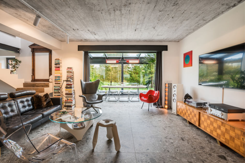

Dolną kondygnację przerobili całkowicie. Obecnie za krótkim przedsionkiem otwiera się widok na nowoczesne studio powstałe z połączenia: kuchni, salonu, jadalnio-pracowni. Dwa biegi schodów (bez balustrad) prowadzą na piętro, a szereg przesuwnych drzwi z wejścia do domu prowadzi do toalety i łazienki z sauną. Na dole wszystko w sznycie industrialnym, bo taki się nasunął po początkowych zabiegach.
Gdy wykonawcy kuli tynk na suficie dolnej kondygnacji (robiony dawnymi metodami tynk wapno-cement, więc przy dotknięciu sypał się piach), pokazał się żelbetowy strop mocno klawiszujący, czyli nierówny na skutek rozepchania deskowanych szalunków naporem betonu. Za to z pięknym rysunkiem po deskach szalunkowych. Do tego usunięte ściany konstrukcyjne musieli zastąpić wzmocnionymi słupami – z żelbetu, nadlaniem ławy fundamentowej, oraz stalowymi dwuteownikami. Stal i beton ładnie ze sobą zagrały.
Trzeba było jeszcze wymyślić odpowiednią posadzkę. Myśleli o lastriko, ale dobre lastriko to dziś rzadkość. Idealne okazały się włoskie spieki imitujące lastriko o powierzchni wypalanej w piecu. Taką bazę można już koncertowo rozegrać.
Na spiekach stanęła rozłożysta wyspa kuchenna ze stali walcowanej, przykryta grubym dębowym blatem o nieobrobionych krawędziach zaprojektowana przez Agnieszkę Brzostek. Pod oknem z widokiem na podjazd – zabudowa kuchenna w estetyce Inox. Sam dół, bo gospodarze nie są fanami górnej zabudowy. Ścianę nad blatem woleli wykorzystać na dekoracyjne płytki (Diesel Living), inspirowane szprosowymi przeszkleniami w dawnych fabrykach. Reszta to detale, które podkręcają klimat. Takie jak ikona francuskiego designu, lampa Jieldé, wyszperana na paryskim pchlim targu czy stalowe krzesło – praca dyplomowa Agnieszki z ASP.

Autor: Paweł Ulatowski Wnętrza zaprojektowała właścicielka, która na co dzień zajmuje się tym zawodowo. Na parterze odsłonięty betonowy strop przecięty szynami reflektorów i posadzka ze spieków (które przypominają lastriko) tworzą industrialny, loftowy klimat. Sprzyja on oryginalnym meblom o wyrazistych formach. Współczesnym (jak chociażby fotel RM56 marki Vzór czy krzesło proj. Oskara Zięty) i z odzysku: z europejskich pchlich targów

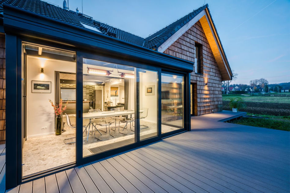

Całe to spektakularne burzenie ścian i otwieranie przestrzeni nie miałoby większego sensu, gdyby nie dodatkowe zabiegi – już w samej elewacji. Gospodarzom nie wystarczyły duże okna. W miejscu dawnego wyjścia na taras urządzili całkowicie przeszkloną jadalnię (która służy im też za pracownię). Nieco przypomina scenę teatralną, ponieważ można ją przesłonić kotarami.
W pozostałych ścianach ulokowali (również przeszklone) przejścia na zewnątrz domu. Konkretnie na taras z kompozytowych desek, który okala teraz cały budynek. Gospodarze wyjaśniają, że otwarcie domu na piękne widoki to jedno. Ważne, że z każdego miejsca można w ten krajobraz wejść – fizycznie. I często to robią. Oni oraz ich goście.

Z zewnątrz elewację okala drewniana skorupa z modrzewiowego gontu. Jej projekt, wraz z masywnymi okapami dachu i olbrzymim, trójkątnym oknem w jaskółce, wykonał przyjaciel gospodarzy Jan Karpiel Bułecka junior z zakopiańskiego biura Karpiel Steindel Architekci. Dawid śmieje się, że tę jaskółkę poziomowali na oko, jak przy zawieszaniu obrazu. To znaczy obserwator z pewnej odległości mówił, czy komponuje się z krzywiznami więźby dachu.
