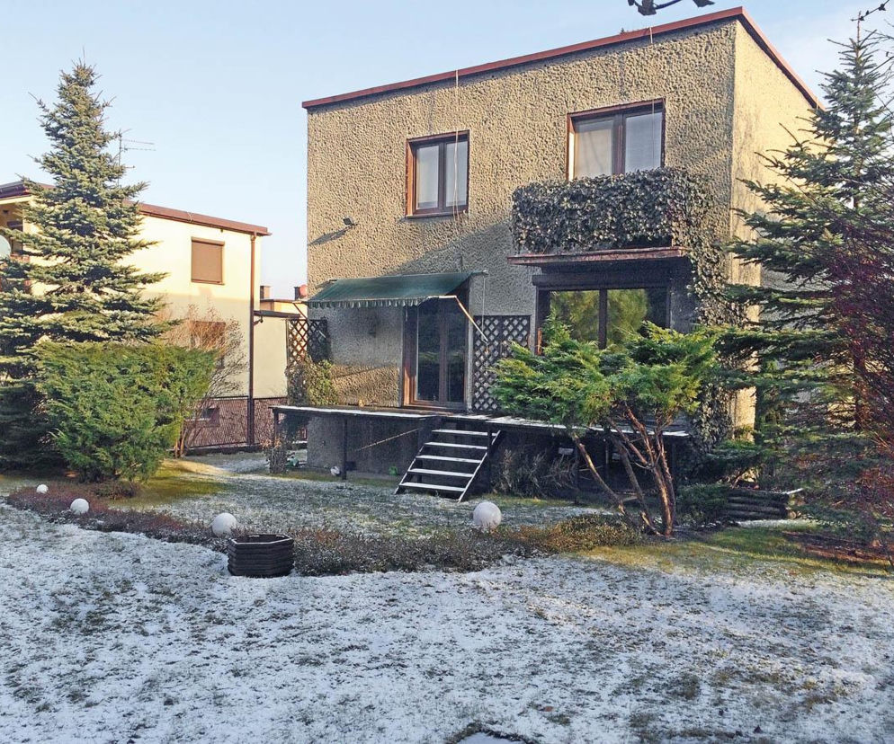

To była zwykła kostka z PRL. Po przebudowie dom urósł dwa razy, a piwnica zyskała nowe życie. Niektóre rzeczy można było zrobić inaczej
Ta kostka z PRL była ciasna, ciemna i niefunkcjonalna. Po przebudowie zyskała dwa razy więcej przestrzeni, ogromne okna i zaskakująco funkcjonalną piwnicę. Inwestor nie ukrywa jednak: niektóre decyzje były kosztownym błędem, a całość wyszła drożej niż budowa od zera.
Jak powiększyć kostkę z PRL? Sprawdzone sposoby na dodatkowe metry

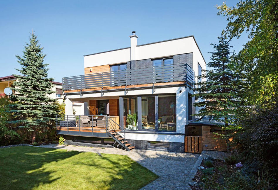

Powierzchnia użytkowa domu była prawie o połowę mniejsza od zakładanej przez inwestorów. Rozwiązaniem tego problemu zajęli się projektanci z katowickiego biura EMBEA. Architekci Michał Bułka i współpracująca z nim Dagmara Koszny stanęli przed zadaniem, jak – mimo wielu ograniczeń – „rozciągnąć” dostępną przestrzeń.
Dom rozrósł się kosztem ogrodu, ale na stosunkowo małej działce, o powierzchni 505 m², nie da się zmienić kostki w „jamnika”. Bardzo istotną częścią przebudowy stało się przystosowanie niskiej piwnicy do nowych funkcji i nadanie jej większej użyteczności – przez lata kondygnacja ta traktowana była co najwyżej jako domowy składzik. Ograniczeniem była płyta fundamentowa. Aby zwiększyć wysokość pomieszczeń, skuto płytki, starą wylewkę i wymieniono warstwę izolacji termicznej na cieńszą, ale charakteryzującą się doskonałymi parametrami. To dało dodatkowe 30 cm.
Dodatkową powierzchnię pozyskano także przez zabudowę wysuniętej od frontu części domu. Zlikwidowane zostały przedni balkon i ganek, ale powiększyły się pomieszczenia wewnątrz. Przebudowa domu była kompleksowa, z pierwotnej struktury pozostały tylko ściany nośne, a i w nich wprowadzono zmiany – okna powiększono i zmieniono ich układ. Wykonano też nowe stropy. Przy okazji prac przekonano się, jak solidna jest konstrukcja domu. Gęste zbrojenie prętami różnej grubości uzupełniała nawet... szyna tramwajowa. To wynik braków materiałów budowlanych w czasach budowy, kiedy budowniczowie radzili sobie, stosując różne zamienniki.

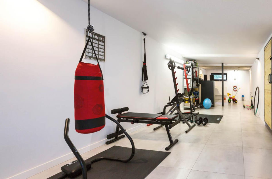

Niska piwnica 170 cm – jak zamienić ją w funkcjonalną przestrzeń?
Zgodnie z obowiązującymi przepisami pomieszczenia mieszkalne – z pewnymi wyjątkami – nie powinny mieć wysokości mniejszej niż 250 cm, a pomieszczenia techniczne 200 cm. Najniższa kondygnacja po przebudowie spełnia ten drugi warunek, a jednak od początku stała się bardzo ważną częścią domu. Co ciekawe, wielokrotnie zmieniała już funkcję.
Początkowo była strzelnicą pana domu, później małpim gajem z placem zabaw dla dzieci i chwytami wspinaczkowymi na ścianach. W kolejnej wersji stała się pokojem sportowym, domową siłownią i miejscem „wyścigów kolarskich” na stacjonarnych rowerach. Ta funkcja okazała się szczególnie przydatna w czasie pandemii, gdy możliwości spędzania czasu w mieście, a także uprawiania sportu były ograniczone.
– Łatwo jest mówić, że nie ma się czasu na ćwiczenia. Kiedy jednak przyrządy są na wyciągnięcie ręki, a trening nie przeszkadza domownikom, można zorganizować sobie małą sesję, nawet w środku nocy albo wcześnie rano, kiedy wszyscy jeszcze śpią – pan Krzysztof zwraca uwagę na komfort korzystania z domowej siłowni. Jego zdaniem taka prywatna strefa rekreacyjna, dostosowana do indywidualnych potrzeb i upodobań mieszkańców, wyraźnie podnosi komfort życia i powinna być częścią każdego domu.

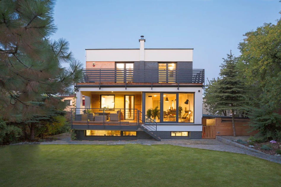

Troska o dobre doświetlenie wnętrza podyktowała wiele decyzji projektowych. Widać to szczególnie w części dziennej parteru. Otwarta przestrzeń jest doświetlona oknami wychodzącymi na cztery strony świata, a od strony ogrodu urządzony został ogród zimowy z panoramicznymi oknami i górnym świetlikiem. Wielopunktowy system oświetlenia składa się z dużych industrialnych lamp zawieszonych nad stołem i kanapą, lamp walców rozpraszających światło oraz kinkietów z regulacją kierunku strumienia świetlnego. W tak oświetlonym wnętrzu można było zastosować rozwiązania, które we wnętrzu dawnej, ciemnej kostki sprawiałyby przytłaczające wrażenie.

Z drugiej strony w wielu kwestiach inwestor wyprzedził swój czas. Izolacja termiczna ścian to gruba na 20 cm warstwa styropianu EPS70, a więc więcej niż standard sprzed kilku lat. Energooszczędność domu można było docenić szczególnie w ostatnich sezonach, gdy ceny paliw poszybowały w górę.
Nietrafione okazało się wykończenie elewacji deskowaniem. Połączenie białego tynku, szarych detali i ciepłego odcienia drewna jest atrakcyjne wizualnie, podkreśla podział bryły i sprawia, że kubiczna bryła wydaje się bardziej interesująca. Naturalny materiał wymaga jednak regularnej konserwacji, odsłonięte drewno nierównomiernie szarzeje i blaknie. Właściciele domu rozważają pomalowanie go i zmianę koloru na mahoniowy. Z perspektywy czasu oceniają, że lepszym rozwiązaniem byłoby użycie desek z drewna egzotycznego, bardziej odpornego na zmienne warunki atmosferyczne od rodzimych gatunków, albo elementów z kompozytu.

Taras, wysunięty przed lico budynku, stanowi strefę przejściową. Kolorystyka i zastosowane materiały – drewno w miodowym odcieniu, biały tynk cementowo-wapienny, szare detale – upodabniają go do wnętrza domu. To letnia część salonu, dzięki osłonięciu niskim dachem wykorzystywana także w czasie niepogody.
