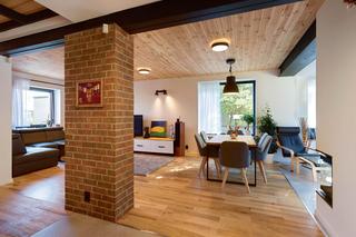

Cegła cegle nierówna
Cegły klinkierowe w najróżniejszych barwach i układach wiązań najczęściej można spotkać na elewacjach budynków, zarówno tych starszych, jak i współczesnych. We wnętrzach pojawiają się rzadziej, chociaż inwestorzy zwrócili na nie większą uwagę na fali inspiracji stylami industrialnym i rustykalnym. Klinkier doskonale oddaje ducha tych dwóch trendów. Najczęściej we wnętrzach wykorzystywane są cegły drążone – tańsze, lżejsze, ale też mniej wytrzymałe od pełnych. Ekonomii nie trzeba tłumaczyć. Waga wpływa na zmniejszenie obciążenia stropów – wystarczy powiedzieć, że cegła drążona może być o 1/3 lżejsza od jej wariantu pełnego, a jej wytrzymałość i tak jest wysoka (ścianka, która nie będzie przenosiła innych obciążeń poza własnym ciężarem i ewentualnie przymocowanej do niej szafki lub półki nie musi mieć wytrzymałości materiałów na ściany nośne, chociaż klinkier, również ten drążony, spełnia i te normy).
Cegły klinkierowe mają wiele rozmiarów. Najpopularniejszy jest format RF: 250 x 120 x 65 mm, ale często spotyka się także formaty DF: 210 x 100 x 65 mm, WF: 210 x 100 x 50 i NF: 240 x 115 x 71 mm czy LDF: 290 x 115 x 52 mm. Na rynku są także cegły klinkierowe długości ponad 500 mm, które przypominają listwy lub belki. Te szczególne warianty wydłużonych cegieł są stosowane do wyeksponowania nowoczesnych form architektonicznych, głównie elewacji – dają nowe możliwości kształtowania brył współczesnych budynków z użyciem tradycyjnego materiału. Cegły tych formatów pasują do minimalistycznie zaprojektowanych wnętrz ze szkłem i stalą nierdzewną w roli głównej.
Cegłę klinkierową we wnętrzu najczęściej stosuje się na obudowy kominka, ścianki działowe i przepierzenia odgradzające częściowo lub całkowicie fragmenty pomieszczeń.
Estetyczna, trwała, odporna na zmiany temperatur i akumulująca ciepło cegła klinkierowa w roli obudowy kominka to jeden z pierwszych wyborów. Można przy tym upodobnić to domowe ognisko do tradycyjnego pieca. Nie trzeba się też obawiać zabrudzeń i nalotów pojawiających się na ściankach, bo łatwo je usuniemy ścierką lub gąbką z dodatkiem płynu do mycia, który w razie potrzeby można wzmocnić specjalnym środkiem chemicznym.
Klinkierowa cegła sprawdzi się również w charakterze ściany działowej w kuchni i łazience, jako materiał trudno nasiąkliwy, odporny na naloty biologiczne i chemiczne oraz łatwy do utrzymania w czystości. Ściana klinkierowa w tych pomieszczeniach nie potrzebuje już wodoodpornej okładziny z kafelków, bo jest bardziej odporna niż zwykłe płytki z ceramiki.

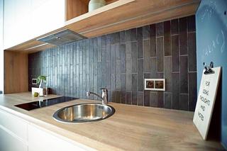

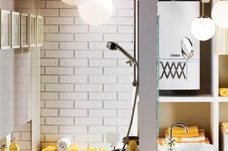

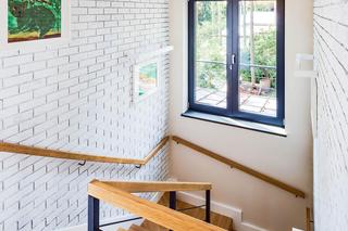

Płytka jak cegła
Wykończone nimi ściany trudno odróżnić od ceglanych, a ich montaż jest podobny do układania innych płytek ceramicznych, wymagają jedynie użycia zapraw klejowych do klinkieru. Świetnie sprawdzają się przy remontach, bo można je zastosować na dowolnym podłożu, nawet z drewna czy materiałów drewno-pochodnych.
Klinkierowe płytki ścienne sprawdzą się wewnątrz domu w tych samych miejscach co cegła z tego materiału. Bardzo często są stosowane na ścianach kuchennych nad blatami roboczymi i kuchenkami. Dowolna kolorystyka i wymiary pozwalają dostosować płytki do stylu mebli kuchennych. Z podobnych względów okładziny z tego materiału znajdują zastosowanie w łazienkach, korytarzach, klatkach schodowych i innych miejscach, gdzie wykorzystuje się dekoracyjność klinkieru i jego walory użytkowe. Dzięki płytkom można w łatwy sposób nadać wnętrzom styl zabytkowy, rustykalny lub loftowy. To doskonały sposób na aranżację ściany okiennej, telewizyjnej w salonie albo pokoju do pracy.
Podobieństwo do ściany z cegły uzyskuje się, stosując podobne spoinowanie pomiędzy płytkami. To jedna z cech, która wyróżnia okładziny z klinkieru spośród innych materiałów. Spoiny między elementami klinkierowymi mają 1–1,5 cm szerokości. Materiały do spoinowania są dostępne w dowolnych kolorach.
