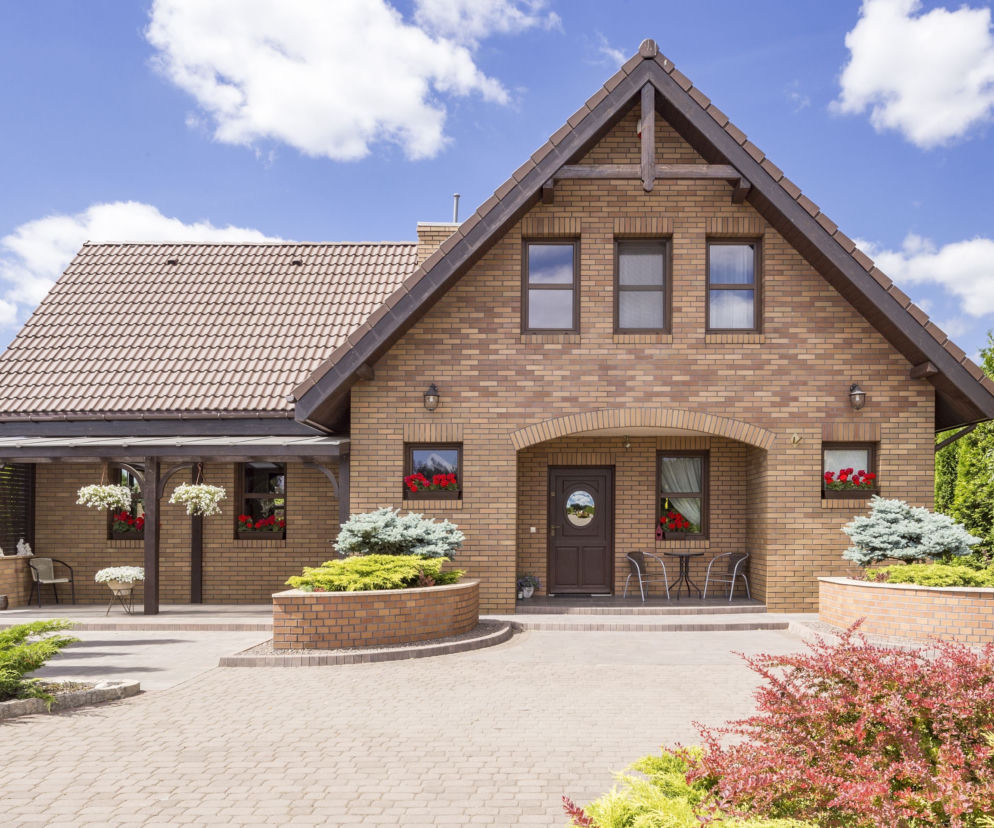

Autor: Marcin Czechowicz Okładzina klinkierowa wraz z estetycznie wykończonymi fugami to ozdoba każdego domu. Projekt: Wspanialy - wariant I - Murator M04A, arch. Małgorzata Cybulska-Marks
Klinkier to materiał wyróżniający się właściwościami użytkowymi oraz urodą. Płytki klinkierowe albo mur z cegieł klinkierowych układa się tak, żeby powstałe spoiny były bardzo szerokie. Najczęściej mają 1 cm, a bywa, że nawet 1,5 cm szerokości. Prawidłowe i estetyczne wypełnienie spoin decyduje o trwałości okładziny oraz jej urodzie. Wykonanie fug wymaga zastosowania odpowiednich zapraw oraz narzędzi. Fugi należy też dobierać do materiału, z którego są wykonane płyty okładziny. Najpopularniejsze płyty gresowe czy z podstawowej ceramiki nie są kłopotliwe. Problemy mogą się pojawić przy fugowaniu klinkieru lub kamienia naturalnego. Żeby na płytkach klinkierowych nie pojawiły się wykwity spowodowane materiałem spoin, najlepiej jest wybierać zaprawy z dodatkiem trasu. Producenci zawsze też zastrzegają możliwość lub niemożliwość wykorzystania danej mieszanki w takim zastosowaniu. Dla pewności przed fugowaniem całości okładziny dobrze jest zrobić próbę na pojedynczej płytce.

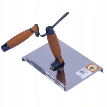

Autor: Olejnik/ Materiały prasowe Paca do fugowania i wąska kielnia - fugówka. Cena 51 zł
Narzędzia do fugowania klinkieru

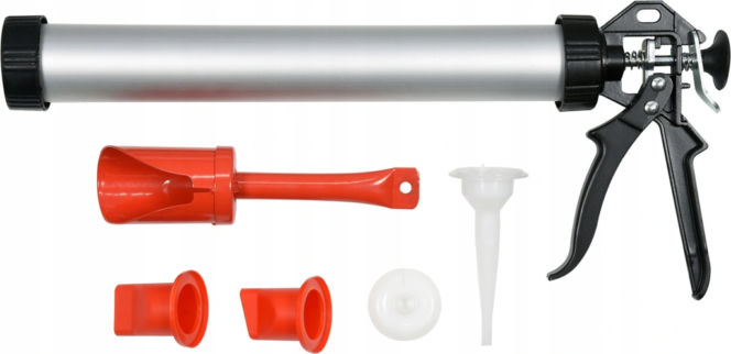

Do nakładania zaprawy na sucho używa się pacy do fugowania oraz wąskiej kielni, tak zwanej fugówki. Do wyczyszczenia suchych fug przyda się miękka szczotka, gąbka lub skrobak do fug. Na mokro zaprawę do spoinowania nakłada się za pomocą rękawa do fugowania, wyciskacza do fug i innych mas albo elektrycznego pistoletu do fugowania. Ten ostatni przyrząd może przydać się, gdy czeka nas fugowania wielkich powierzchni.

Autor: Yato/ Materiały prasowe Wyciskacz do mas, np. do fugowania. Cena 62 zł

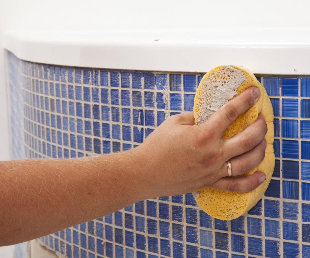

Po zafugowaniu większego fragmentu okładziny można wyrównać spoiny fugówką albo skrobakiem. Kiedy spoiny będą odpowiednio wyprofilowane, czas oczyścić całą powierzchnię. Najlepiej jest to zrobić miękką szczotką, ale można użyć też delikatnej gąbki. Podczas czyszczenia spoin trzeba uważać, żeby nie rozciągnąć masy na płytki i ich nie pobrudzić.

W tym wypadku zaprawę do spoinowania rozrabia się większa ilością wody – maksymalną podaną przez producenta. Powstała masa jest zdecydowanie mokra, gęsta, ale nie leje się. Do nałożenia jej w szczeliny między płytkami można zastosować aplikator, podobnie jak przy układaniu silikonów czy mas uszczelniających.
Przeczytaj też:
Może to być podobnie działający pistolet albo rękaw, do którego pojemnika nakłada się porcję rozrobionej zaprawy. Aplikator ma różnej szerokości końcówki – należy wybrać odpowiednią do wielkości spoin. Pistolet lub rękaw prowadzi się najpierw wzdłuż spoin pionowych, a następnie poziomych. Ponieważ zaprawa może delikatnie się rozpłynąć, do zbierania jej nadmiaru oraz umycia brzegów płytek należy wykorzystać gąbkę. Po wypłukaniu jej kilkakrotnie w czystej wodzie należy osiągnąć sytuację taką, że spoiny są ładnie wyprofilowane, a płytki czyste.
