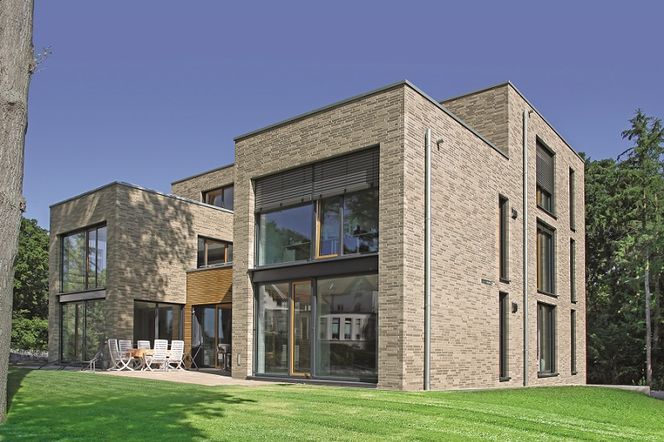

Dom z nowoczesną elewacją z klinkieru i drewna
Elewacja z płytek klinkierowych
Autor: Archiwum serwisu Płytki klinkierowe są szlachetniejszym i zdecydowanie trwalszym materiałem niż jakikolwiek tynk
Płytki klinkierowe mogą być z powodzeniem stosowane jako materiał wykończeniowy po ociepleniu ścian wełną mineralną albo styropianem. Po ułożeniu stworzą nieodparte wrażenie, że ściana powstała z prawdziwych cegieł. Ma to znaczenie zwłaszcza wtedy, gdy odnawiasz dom z ceglaną elewacją i ocieplasz go od zewnątrz. Płytki pozwolą wtedy odtworzyć pierwotny wygląd ścian.
