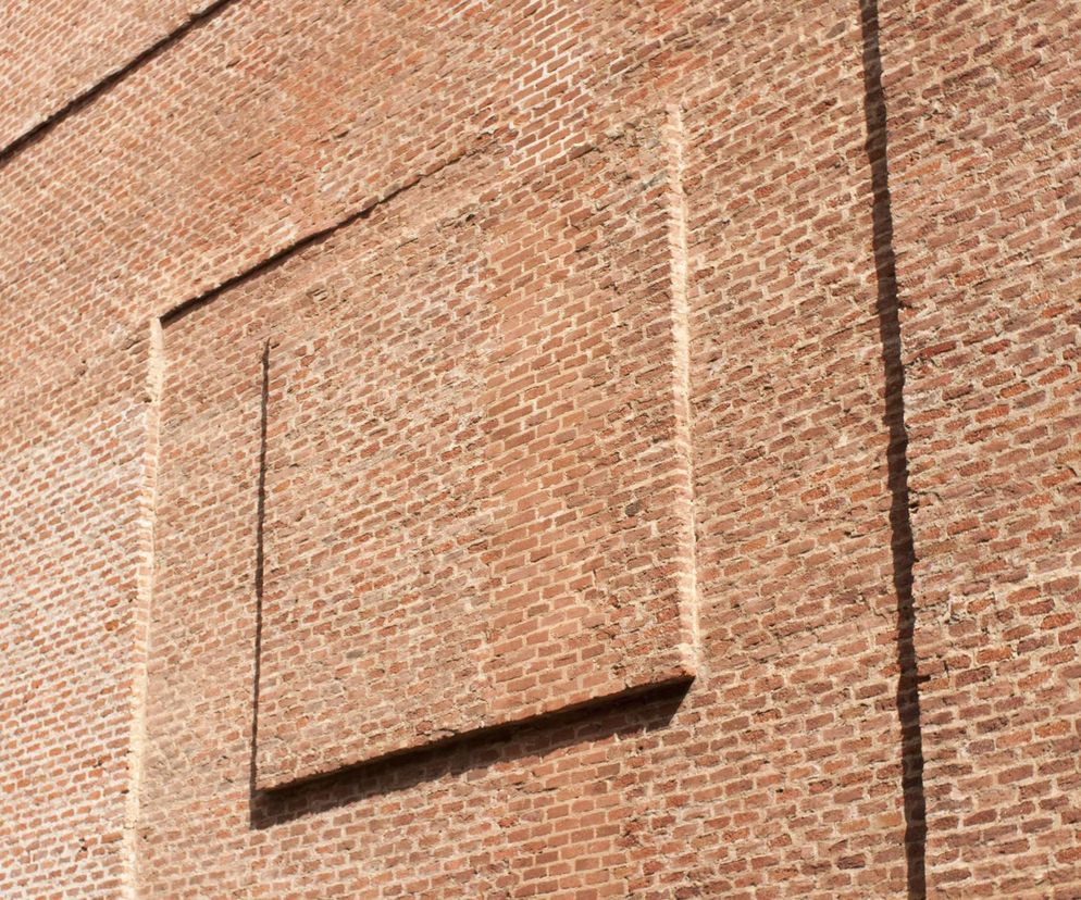

Autor: Archiwum serwisu Zastosowanie oryginalnego murowania cegieł pomaga wyróżnić naszą elewację na tle innych domów.
