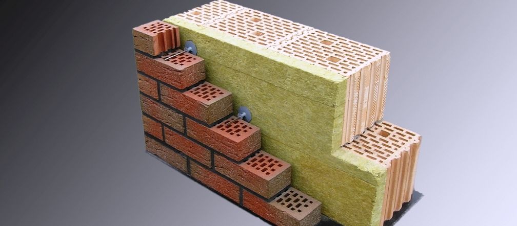

Autor: Archiwum serwisu Przekrój przez ścianę trójwarstwową. Ocieplenie stanowią płyty z wełny mineralnej, a ściana elewacyjna wymurowana jest z klinkieru
Trzon konstrukcyjny ściany trójwarstwowej stanowi mur, budowany z pustaków ceramicznych lub innego materiału. Za odpowiednią izolacyjność termiczną ścian odpowiada przylegająca do niego warstwa z wełny mineralnej lub styropianu. Elewacja murowana jest zazwyczaj z cegieł klinkierowych. To trzecia warstwa, chroniąca materiał izolacyjny przed czynnikami atmosferycznymi oraz zapewniająca budynkowi atrakcyjny wygląd. Ściany o budowie trójwarstwowej uznawane są za ciepłe i bardzo trwałe. Elewacja klinkierowa sprawia zaś, że nie trzeba ich co 2-3 lata odnawiać.

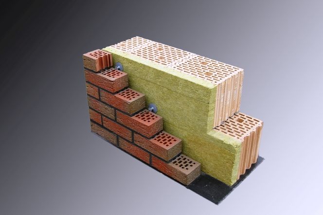

Autor: Archiwum serwisu Ocieplanie i murowanie warstwy elewacyjnej zazwyczaj prowadzi się równocześnie
Ocieplanie ścian
Ten etap można rozpocząć dopiero gdy gotowe są ściany nośne. Płyty materiału termoizolacyjnego nadziewa się na kotwy wystające ze ściany. Później, na każdą z kotew nasadza się plastikowy krążek. Krążki takie mają przytrzymywać płyty ociepleniowe na miejscu. Każdy z nich ma tak zwany kapinos, czyli element umożliwiający ściekanie w dół wody (powstałej podczas skraplania się pary na zimnym metalu). Chroni to izolację przed zamoknięciem. Jeśli materiał izolacyjny to wełna, trzeba zadbać o dodatkową możliwość wentylacji. Między ociepleniem a warstwą elewacyjną powinno się zostawić szczelinę powietrzną o szerokości 2-4 cm. Powinna się zaczynać około 30 cm nad ziemią i kończyć dopiero pod dachem. Aby zapewnić cyrkulację powietrza, w ścianie elewacyjnej należy zostawić puste spoiny pionowe lub zastosować specjalne puszki wentylacyjne, przez które powietrze będzie mogło wlatywać i wylatywać.
