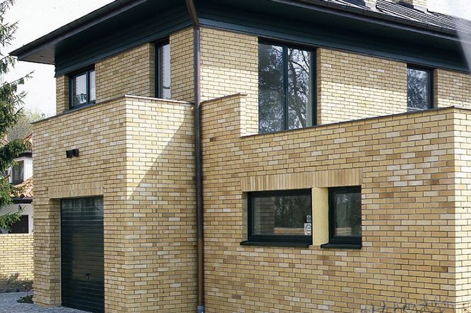

Autor: Andrzej Szandomirski Elewacja z klinkieru jest niezwykle trwała i odporna na czynniki atmosferyczne. Mimo to wielu inwestorów zabezpiecza ją dodatkowo impregnatem
Impregnowanie to naniesienie na materiał murowy warstwy zabezpieczającej, która sama powinna jak najgłębiej weń wniknąć. Jednocześnie zabieg impregnowania ma za zadanie stworzyć na powierzchni cegieł warstwę ochronną uniemożliwiającą wchłanianie wody lub tłuszczu, osadzanie się kurzu i brudu, przebarwienia, np. blaknięcie. Pierwszym zadaniem impregnatu jest stworzenie powłoki hydrofobowej, czyli uniemożliwiającej wodzie wniknięcie w głąb materiału. Najlepiej widać to na powierzchniach poziomych, na których woda zbiera się w krople, zamiast wnikać w materiał. Najlepsze impregnaty nie pozwalają na wnikanie wody w cegły o dużej porowatości i wielkich rozmiarach otwartych kapilar, a nawet w rysy i pęknięcia na powierzchni materiału. Ważnym zadaniem impregnatu jest także stworzenie na powierzchni cegieł warstwy samoczyszczącej. W pewnym uproszczeniu można ją nazwać warstwą bardzo gładką, wywołującą duży poślizg, po której woda szybko spływa i jednocześnie zbiera osiadający tam kurz. Dobre impregnaty do cegieł zabezpieczają także przez powstawaniem tłustych plam z olejów, sadzy, spalin i innych zanieczyszczeń.
