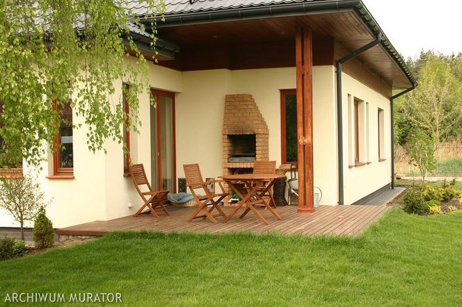

Kominek zewnętrzny
Autor: Andrzej Szandomirski Kominek zewnętrzny od strony ogrodu to dobre rozwiązanie – latem może także służyć jako gril
Kominek na tarasie z cegły
Kominek zewnętrzny z cegły szamotowej  jest integralną częścią tarasu ziemnego. Nadaje miejscu szczególny klimat i powoduje, że taras zamienia się w niezwykły salon na świeżym powietrzu. Zadaszenie sprawia, że z kominka na tarasie można korzystać nawet w czasie deszczu.

Autor: Andrzej Szandomirski Na tarasie urządza się jadalnię, która coraz częściej pełni funkcję letniego salonu. Jego atmosferę warto wzbogacić otwartym paleniskiem kominka.
