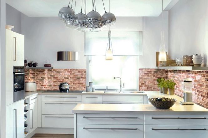

Klinkier w kuchni
Autor: Archiwum serwisu O tym, że ściana nad blatem w kuchni wymaga szczególnej ochrony, nie trzeba nikogo przekonywać. Wykończenie jej klinkierem daje gwarancję trwałej okładziny łatwej do utrzymania w czystości.
