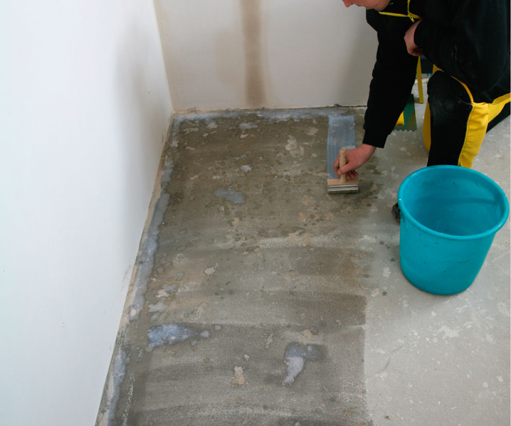

Podłoże pod płytki wielkoformatowe
Wilgotność podłoża pod płytki wielkoformatowe powinna wynosić do 2%. Należy starannie oczyścić je z wszelkich zabrudzeń oraz warstw mogących zmniejszać przyczepność. Pod wielkimi płytkami musi być ono bardzo mocne i równe. Wszelkie luźne lub słabo przyczepne fragmenty muszą być usunięte. Podkład podłogowy na odcinku 2 m może mieć odchylenie od poziomu 3 mm. Żeby je wyrównać, trzeba zastosować specjalne masy szpachlowe lub wylewki samopoziomujące.
Nie należy wyrównywać go zaprawą klejową. Ważne jest zagruntowanie podłoża, co pozwoli na związanie drobnych zanieczyszczeń, zmniejszenie nasiąkliwości, powierzchniowe wzmocnienie, a w szczególności na zwiększenie jego przyczepności. Do gruntowania standardowych podłoży nasiąkliwych, czyli takich, które w znacznym stopniu absorbują wodę i wpływają na szybsze wiązanie kleju, na przykład cementowych lub anhydrytowych podkładów podłogowych, tynków mineralnych, płyt gipsowo-kartonowych, zaleca się stosowanie głęboko penetrujących środków gruntujących, natomiast na tak zwane trudne podłoża (w tym nienasiąkliwe), czyli na przykład płyty OSB, należy wybierać grunty specjalne. Jeśli okładzina będzie narażona na działanie wilgoci, na przykład w łazience, trzeba pamiętać o zastosowaniu odpowiedniej ochrony podłoża, czyli izolacji podpłytkowej.

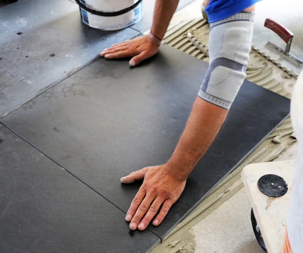

Podczas montażu dużych płyt zaprawę nakłada się jednolitą cienką warstwą (szpachlą o wysokości zęba 4 mm) na podłoże oraz płytę, tak aby w wytworzonym połączeniu klejowym nie było pustych przestrzeni. Tak położony klej będzie dobrze spełniał swoją funkcję i trwale wiązał materiały, zmniejszy się też ryzyko pęknięcia dużej płytki na skutek przypadkowego uderzenia, na przykład upuszczonym przedmiotem.
Klejenie płytek wielkoformatowych
Ułożenie wielkoformatowych płytek gresu wymaga dużej staranności. Żeby zaprawa klejowa uzyskała deklarowane przez producenta parametry, musi być rozrobiona zgodnie z jego zaleceniami. Do wiadra należy wlać odpowiednią ilość wody i wsypać zaprawę, a potem przez wskazany czas (trzy-pięć minut) mieszać ją mieszadłem wolnoobrotowym. Najczęściej po uzyskaniu jednolitej masy trzeba ją odstawić na trzy minuty i potem jeszcze raz przemieszać. Dopiero wtedy klej nadaje się do stosowania. Dobrej jakości klej właściwie rozrobiony od razu mocno chwyta płytki. Przy układaniu płytek wielkoformatowych konieczne jest nakładanie zaprawy klejowej metodą kombinowaną – nanoszenie jej zarówno na płytkę, jak i na powierzchnię podłoża. Zagwarantuje to prawidłowe rozmieszczenie środka klejącego pod płytką. Na ścianach wystarczy wypełnić przestrzeń pod płytką w 70%, na podłodze z ogrzewaniem powinno to być blisko 100%. Przed nałożeniem kleju dobrze jest przetrzeć spód płytki wilgotną ściereczką, żeby usunąć z niej kurz, który może być przyczyną zmniejszenia przyczepności.
Na powierzchniach poziomych możemy używać klejów rozpływnych, które mają nieco rzadszą konsystencję i dobrze wypełniają całą powierzchnię pod płytką, eliminując tworzenie się pod nią pustek powietrznych. Klej rozprowadza się pacą zębatą (rozpływny – taką o zaokrąglonych zębach). Wielkość zębów zależy od formatu płytek. Im większe elementy kleimy, tym grubsza powinna być warstwa kleju pod nimi. Do płytek wielkoformatowych warstwa kleju powinna mieć około 1 cm grubości. Płytki należy układać bardzo ostrożnie, w jak najlepszej pozycji, żeby nie trzeba było ich przesuwać po kleju. Korekty powinny wynosić milimetry. Płytki wielkoformatowe gresu są ciężkie. Ich układanie może wymagać wspólnej pracy dwóch glazurników. Po ułożeniu fragmentu okładziny trzeba sprawdzić, czy jest równa i odpowiednio pozioma lub pionowa. Robi się to długą łatą z poziomnicą.
