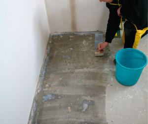

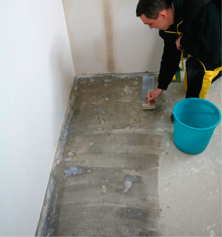

Jeśli jastrych jest odpowiedniej jakości i suchy, można go zagruntować preparatem głęboko penetrującym, żeby ograniczyć chłonność podłoża i zwiększyć przyczepność
Autor: Andrzej T. Papliński

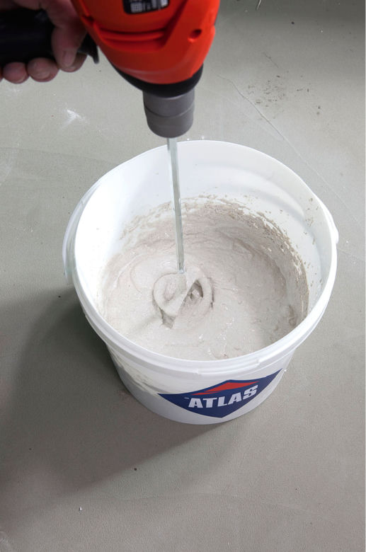

Zaprawę klejową trzeba rozprowadzić wodą w proporcji zgodnej z zaleceniami producenta. Masę urabia się kilka minut mieszadłem wolnoobrotowym, żeby była jednolita jak masło

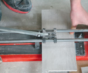

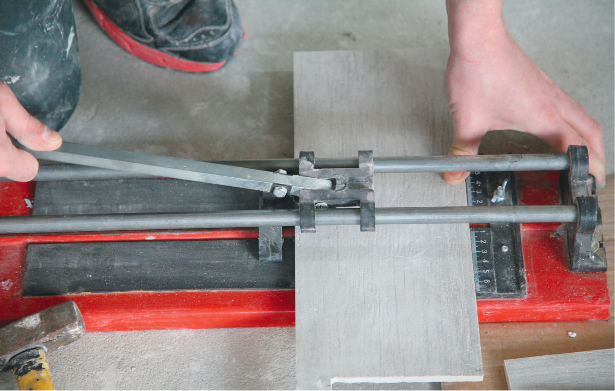

Płytki gresu, choć są dość grube, można docinać ręczną maszynką

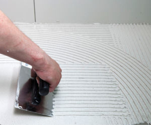

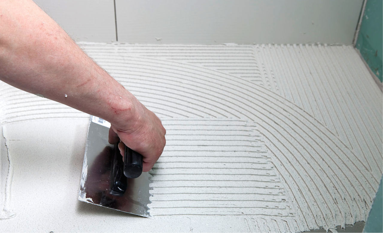

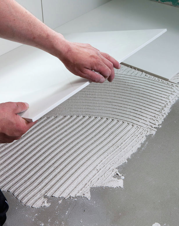

Klej nanosi się na podłoże małymi partiami (pod kilka płytek). Rozprowadza się go pacą zębatą, tak żeby warstwa miała tą samą grubość na całej powierzchni
Autor: ATLAS
Układanie płytek wielkoformatowych

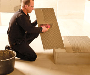

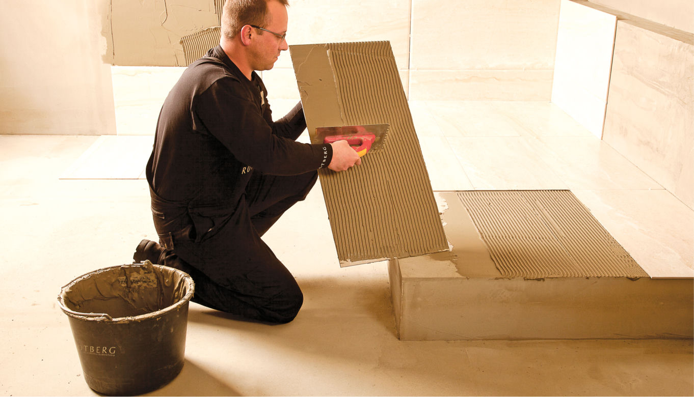

Zaprawą klejową należy pokryć także spód płytek
Autor: ROTBERG

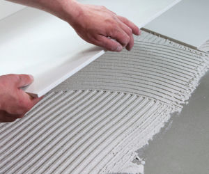

Elementy układa się delikatnie i ostrożnie, żeby nie upadły w klej. Należy je od razu starannie ułożyć na odpowiednim miejscu, aby nie przesuwać ich po zaprawie, bo ta mogłaby się zwałkować
Autor: ATLAS

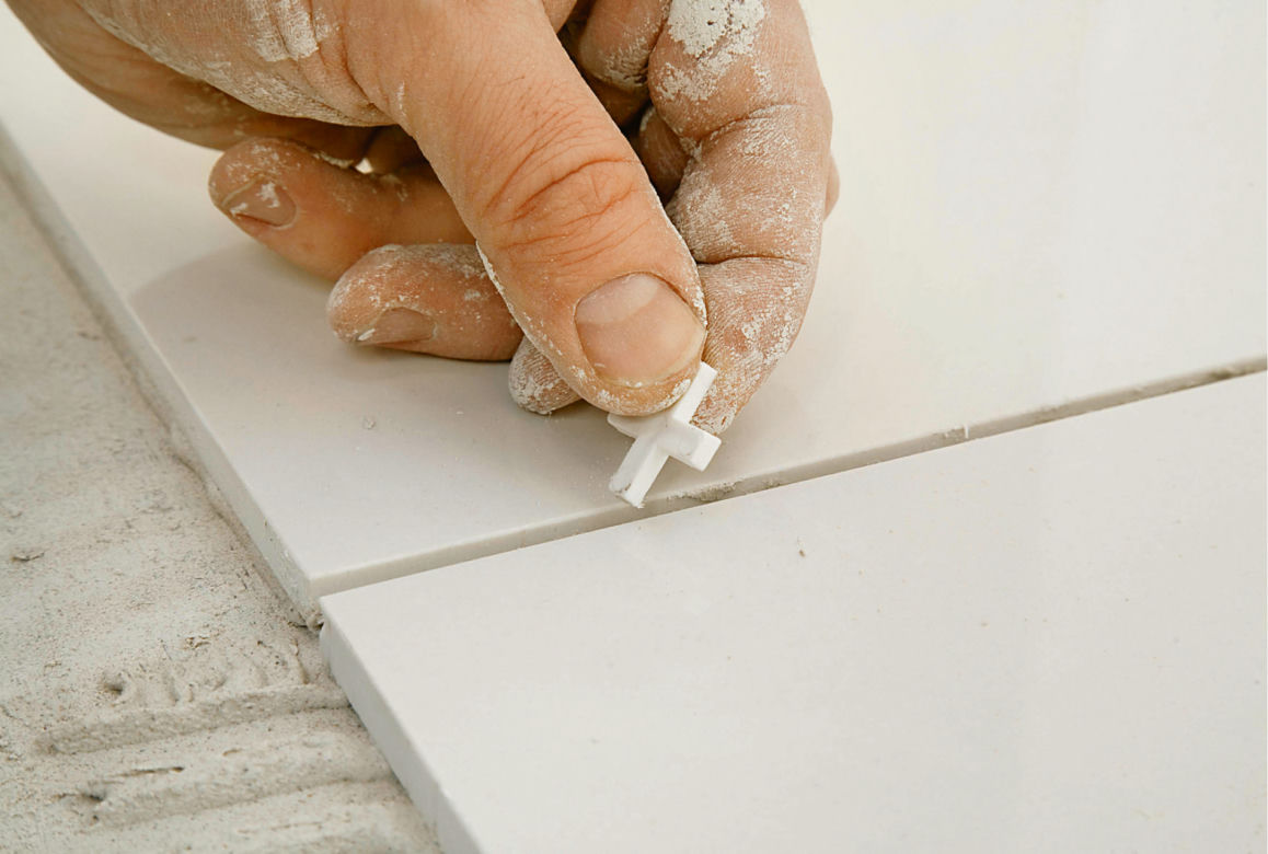

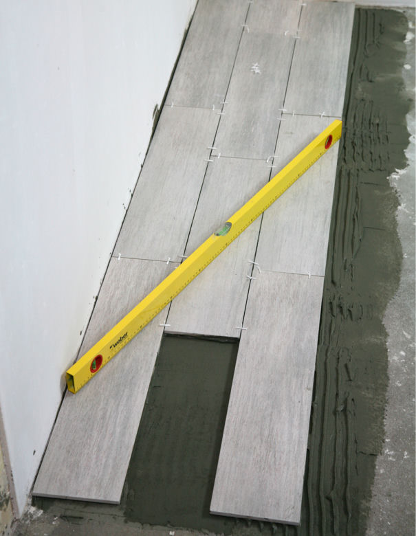

Żeby zachować równy odstęp między płytkami, wstawia się między nie krzyżyki dystansowe
Autor: MAPEI

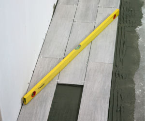

Po ułożeniu fragmentu okładziny trzeba sprawdzić poziomnicą, czy jest ona równa
