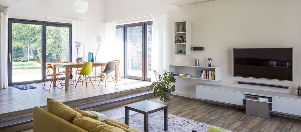

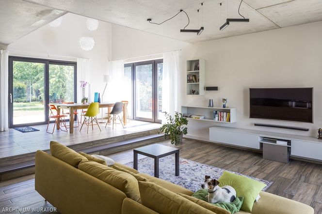

Płytki gresowe salon
Autor: Marcin Czechowicz Na podłodze w salonie płytki gresowe imitujące drewniane deski. Projekt domu: Szymon Brzezowski, Juliusz Erdman, Natalia Rowińska/+48 Pracownia Projektowa
