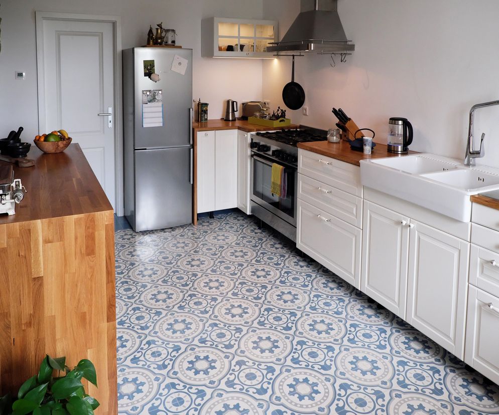

Autor: Articima/ Materiały prasowe Z płytek cementowych można wykonywać okładziny na ścianach i podłogach
Zastosowanie płytek cementowych
Płytki cementowe można wykorzystać do wykonania okładziny na ścianie albo podłodze we wnętrzach domu (nie są mrozoodporne). Są powszechnie stosowane do wykonywania posadzek w pomieszczeniach reprezentacyjnych. Ze względu na odporność na ścieranie, chętnie wykorzystuje się je w kuchniach i holach, korytarzach.
