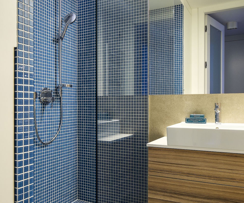

Nowoczesna łazienka: mozaika w strefie prysznicowej
Autor: Mariusz Bykowski Projekt łazienki: Sojka & Wojciechowski

Układanie mozaiki w łazience
O możliwościach zastosowania mozaiki decyduje materiał, z którego jest wykonana. Najbardziej wszechstronne pod tym względem są mozaiki o najlepszych parametrach – niskiej ścieralności i nasiąkliwości – gresowe i niektóre kamienne (np. granitowe). Można je układać nawet na ścianach i podłodze natrysku. Bardziej nasiąkliwymi – ceramicznymi – można wykończyć półki, wnęki w ścianach albo zestawić je z większymi płytkami po to, by uniknąć ich docinania.
Drogą szklaną mozaikę warto wykorzystać do urozmaicenia łazienkowej aranżacji – wykładając nią fragment ściany, wnękę albo wykonując z niej ramę lustra. Nie należy układać jej w miejscach, w których jest narażona na zarysowanie, np. na podłodze.
Mozaika doskonale sprawdzi się też jako wykończenie wszelkich krzywizn. Nie warto natomiast wykańczać nią wszystkich ścian i podłogi, ponieważ wtedy optycznie pomniejszy łazienkę (chyba że właśnie na takim efekcie nam zależy).
