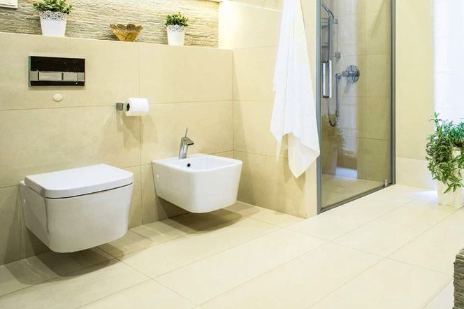

Układanie płytek rektyfikowanych: z fugą czy bez
Z nieznanych przyczyn rozpowszechnił się mit, że płytki rektyfikowane są płytkami bezfugowymi. Okładziny z elementów przyklejanych do podłoża pracują. To znaczy, że wykonują drobne ruchy, np. w rezultacie jego odkształceń lub zmian temperatury (rozszerzalność termiczna). Brak fug pozbawiłby płytki ochrony. Spoiny działają bowiem jak dylatacje przejmujące część naprężeń. Dzięki nim jedna płytka nie napiera bezpośrednio na drugą, co niechybnie spowodowałoby pęknięcie którejś z nich lub obydwu. Fugi być muszą, ale te wokół płytek rektyfikowanych mogą mieć zdecydowanie mniejszą szerokość w porównaniu z okładzinami wykonywanymi ze zwykłych kafli. Podczas gdy normalne fugi mają nawet 8 mm szerokości, spoiny między płytkami rektyfikowanymi są węższe przynajmniej o 6 mm, a czasem o 7 mm. Nie zapominajmy o jeszcze jednej, dość istotnej kwestii. Płytki czasami ulegają uszkodzeniu. Dzięki obecności fug można usunąć którąś z nich i nie zniszczyć przy tym sąsiednich.
Szerokośc fug
Autor: CERAMIKA PARADYŻ/ Materiały prasowe Dla płytek rektyfikowanych należy zastosować odpowiedni rozmiar fug. Rekomendowana szerokość spoiny to 1-2 mm
Jak kłaść płytki rektyfikowane: prawidłowe zasady
Ogólne zasady dotyczące układania płytek rektyfikowanych pokrywają się z zasadami wykonywania okładzin z płytek kalibrowanych. Istnieją jednak drobne różnice. Przede wszystkim należy pamiętać, że podłoże pod płytki rektyfikowane, zwłaszcza te wielkoformatowe, musi być bardzo równe i gładkie. Glazurnik może więc zalecić wykończenie podkładu poprzez jego szlifowanie lub ułożenie wylewki samopoziomującej. Do płytek rektyfikowanych, wokół których wykonywane będą bardzo wąskie fugi, stosować trzeba klej wysokoelastyczny, który pomoże w kompensowaniu naprężeń. Klej nanosimy metodą podwójnego smarowania – na podłoże i na spód każdej z płytek. Trzeba także zrobić szerokie, elastyczne fugi silikonowe na obwodzie każdej z okładzin oraz w narożnikach.
Płytki rektyfikowane: jaka fuga?
Do spoinowania płytek rektyfikowanych przeznaczone są specjalne zaprawy spoinujące do wąskich fug – 1-6 mm, w tym również takie, które mają podwyższoną elastyczność. Darujmy sobie fugi dekoracyjne, np. zawierające brokat, bo przy tak małych szerokościach spoin trudno będzie dostrzec i docenić ich urodę. Nie trzeba też chyba dodawać, że potrzebne będą odpowiednio małe krzyżyki, dzięki którym wąska spoina w każdym miejscu będzie miała identyczną grubość, a między płytkami zachowane zostaną kąty proste.

Szczególnego znaczenia przy układaniu płytek rektyfikowanych nabierają dylatacje, zwłaszcza gdy powierzchnie okładzin są duże. Szczeliny dylatacyjne powinny wydzielać pola o bokach około 3 na 3 m, a w wąskich przejściach – 1 na 1,5 m. Trzeba je wypełnić materiałem trwale elastycznym – rozprężną taśmą lub sznurem z pianki poliuretanowej – albo zastosować specjalne listwy dylatacyjne rozmieszczane przed przyklejeniem płytek rektyfikowanych.
