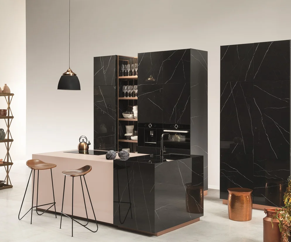

Autor: Tubądzin/ Materiały prasowe Zabudowa kuchenna wykończona płytami ceramicznymi sprawia wrażenie monolitów

Oklejanie blatów płytkami ceramicznymi
Aby wykonać blat oklejony płytami ceramicznymi, należy zastosować podbudowę z materiału pocienionego o wartość płyty i kleju. Najlepszym materiałem na podbudowę blatu są płyty drewnopochodne o możliwie niskiej nasiąkliwości lub płyty budowlane typu WiM lub Ultrament. Podbudowa powinna być wykonana z możliwie niechłonnego i niewrażliwego na wilgoć materiału. Płyta budowlana to materiał na bazie płyt PIR pokrytych siatką zatopioną w kleju. Jest to coraz bardziej popularny materiał pozwalający wykonywać zabudowy w pomieszczeniach narażonych na wilgoć. Niweluje drgania, nie dopuszczając do pękania fug. Na takiej podbudowie można śmiało zamontować płyty. Wybór klejów jest bardzo szeroki - od klejów do płytek o dużej odkształcalności, aż po kleje do parkietów pozwalające kleić gresy do podłoży na bazie drewna. Dobór technologii powinien wynikać z doświadczenia wykonawcy i obycia z daną technologią.
Płytę zastosowaną na blacie należy zeszlifować pod kątem 45o, tak aby wraz z podobnie zeszlifowanym elementem pionowym połączyła się, tworząc kąt 90o. Pomiędzy elementem pionowym i poziomym należy zostawić 1-1,5 mm na klej - elementy nie mogą być zamontowane na styk.

W ostatnim czasie na popularności zyskują również fronty meblowe wykończone płytką taką jak blat. Pozwala to uzyskać efekt monolitu w kuchni, jednak jest to wymagające z punktu widzenia montażu i wykończenia.
Bardzo często inwestorzy mają wątpliwości, czy nie jest to rozwiązanie ryzykowane z powodu wagi materiału. Ciężar płyty 6 mm to 15 kg/m2. Przy typowym rozmiarze drzwiczek kuchennych waga samego gresu to jedynie 7 kg. Dla płytki grubości 3 mm będzie to około 3 kg. Jest to stosunkowo niewielki ciężar, który spokojnie przeniosą standardowe zawiasy meblowe. Warto wspomnieć, że jest możliwe także wykończenie płytą ceramiczną mebli przeznaczonych pod zabudowę. Nośność drzwi do zmywarki lub lodówki w zupełności pozwala na montaż płyty ceramicznej na podbudowie z płyty meblowej.
Wykończenie krawędzi drzwiczek lub szuflad płytkami ceramicznymi jest możliwe w kilku wersjach różniących się ceną i estetyką. Dobór odpowiedniego rozwiązania musi wynikać z koloru płytki i płyty meblowej, budżetu, jakim dysponuje inwestor, jego preferencji oraz umiejętności wykonawcy. Elementy zabezpieczone profilami aluminiowymi będą najtrwalsze, ale dla wielu inwestorów nie jest to akceptowalne. Dużo ładniejszym pomysłem jest wyszpachlowanie połączenia frontu z płytką i polakierowanie całości natryskowo. Takie wykończenie wymaga niebagatelnej precyzji, ale efekt końcowy jest imponujący.
