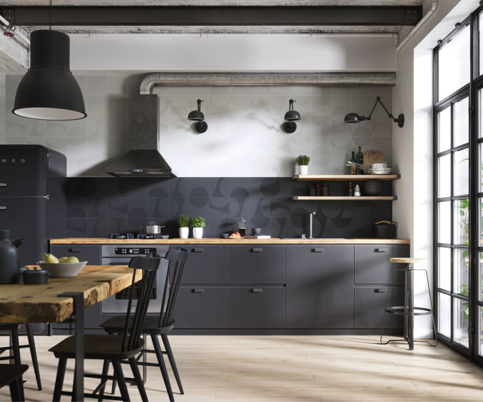

fugi cementowe - łączenie kolorów
Autor: OPOCZNO/ Materiały prasowe Płytek nie układa się na styk, lecz pozostawia między nimi niewielkie spoiny. Gdy łączy się płytki w kontrastowych kolorach, zazwyczaj stosuje się także różnobarwne zaprawy do fugowania
