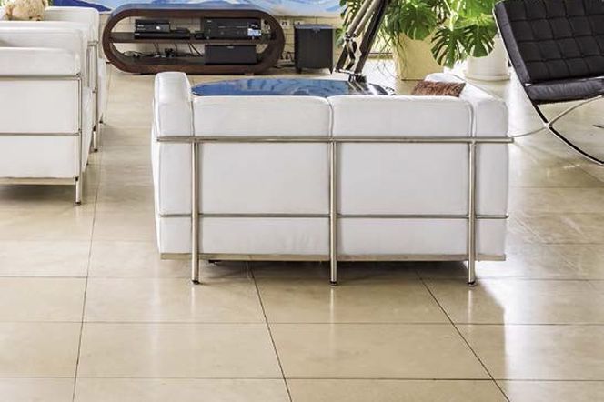

Spoiny między płytkami wielkoformatowymi
Autor: MARCIN CZECHOWICZ, PROJEKT PRZEMYSŁAW BIRYŁO Posadzka z płyt wielkoformatowych z delikatnie zaznaczonymi spoinami stanowi piękne tło mebli i urządzeń w otwartej strefie dziennej

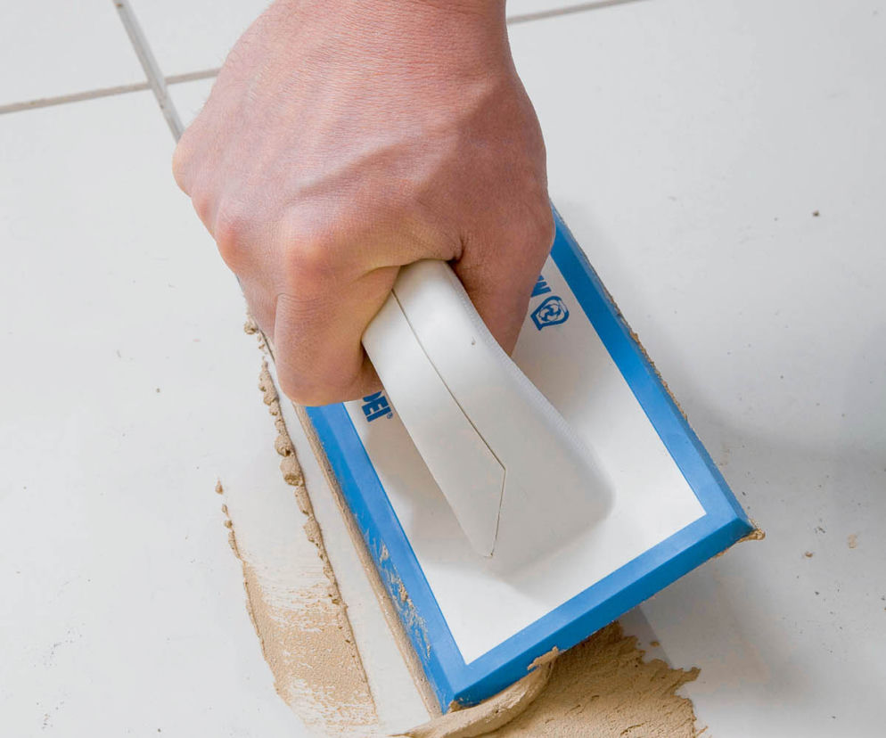

Fugowanie: jak wykonać spoiny cementowe
Fugowanie takie można prowadzić w temperaturze od 5 do 25oC. Spoiny cementowe można nakładać jednocześnie na dużą powierzchnię, np. na posadzkę w całym pokoju. Do cementowej mieszanki dodaje się wody w proporcjach zalecanych przez producenta. Oba składniki miesza się mieszadłem wolnoobrotowym, do czasu aż masa uzyska jednolitą konsystencję – jak gęsta śmietana. Zwykle są to 2-3 minuty. Fugę rozprowadza się szeroką pacą gumową, pilnując, żeby dużo wcisnąć w spoiny, a mało zostało na powierzchni płytek. Trzeba odczekać, aż zacznie wiązać, co objawia się jej zmatowieniem. Dopiero wtedy można zacząć czyścić okładzinę po fugowaniu. Używa się do tego twardej gąbki zmoczonej w czystej wodzie. Okrężnymi ruchami usuwa się nalot z masy cementowej pozostający po fugowaniu na okładzinie, uważając, żeby spoiny były ładnie wyprofilowane (przekrój łódkowaty). Powierzchnię zmywa się kilkakrotnie, dokładnie płucząc gąbkę w czystej wodzie. Po takim zabiegu okładzina jest czysta. Można nałożyć silikon wzdłuż cokołu albo w dylatacjach.

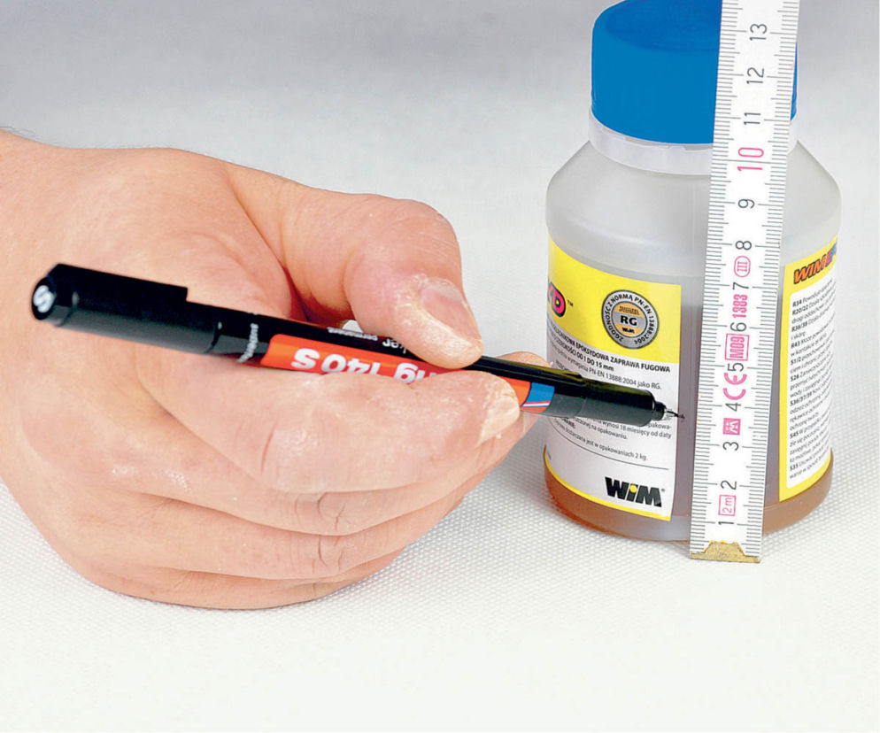

Fugowanie spoin epoksydowych
Fugowanie można robić w temperaturze od 10 do 25oC. Oba składniki trzeba najpierw połączyć, przestrzegając podanych przez producenta proporcji (zwykle 1:9), dokładnie wymieszać i szybko wykorzystać. Dlatego jednorazowo przygotowuje się małe porcje masy. Gdy nie zdołamy jej ułożyć w ciągu 30-45 minut, stwardnieje i będzie się nadawać do wyrzucenia i to wraz z naczyniem, w którym była rozrabiana. Masę oraz utwardzacz trzeba dokładnie mieszać przez mniej więcej 3 minuty, tak żeby powstała pasta o jednolitej konsystencji.
Fugę nakłada się twardą pacą gumową bezpośrednio w spoiny, tak żeby jak najdokładniej wcisnąć ją w głąb każdej szczeliny i nie pobrudzić powierzchni płytek. Fuguje się naraz tylko kilka-kilkanaście sztuk. Zafugowaną powierzchnię trzeba umyć. Masz na to zaledwie 20 minut. Używamy twardej gąbki celulozowej i czystej wody. Powierzchnię czyści się okrężnymi ruchami płasko prowadzoną gąbką. Trzeba uważać, żeby nie wygarnąć masy ze spoin, ale ładnie je wyprofilować. Gąbkę trzeba kilkakrotnie płukać w wodzie, aż do uzyskania czystej powierzchni. Jeśli na okładzinie pozostanie zaschnięty nalot z masy epoksydowej, trzeba go zmyć spirytusem, acetonem technicznym albo gotowym środkiem do usuwania fug epoksydowych.
