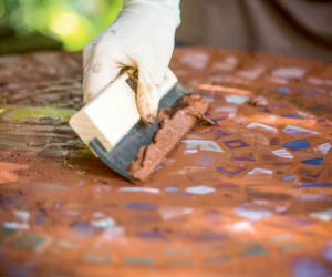

Ściąganie nadmiaru
Ściąganie nadmiaru
Śmiałymi ruchami rozprowadza się masę, tak żeby wcisnąć ją między płytki, a resztę zebrać
Autor: KALBAR

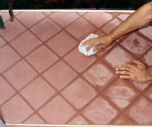

Czyszczenie
Czyszczenie
Gdy masa cementowa zmatowieje, można przystąpić do czyszczenia okładziny szmatką...
Autor: Piotr Mastalerz

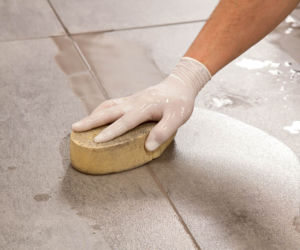

Doczyszczanie
Doczyszczanie
...albo gąbką kilkakrotnie płukaną w czystej wodzie. Po każdym płukaniu na płytkach powinno być coraz mniej cementowego nalotu
Autor: MAPEI/ Materiały prasowe
