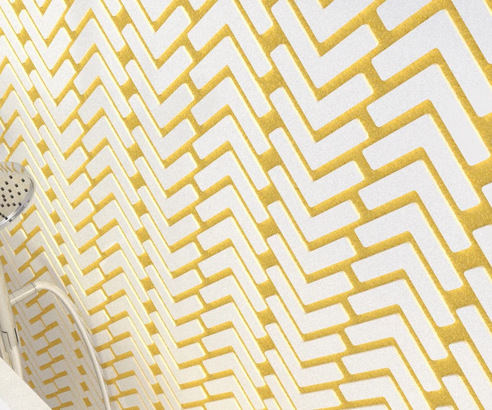

Fuga ceramiczna
Autor: Atlas/ Materiały prasowe ATLAS Fuga Ceramiczna, kolor cytrynowy
Spoiny między płytkami ceramicznymi, betonowymi lub kamiennymi najczęściej wypełnia się zaprawą cementową, która jest w pewnym stopniu nasiąkliwa. Fugi zawierają drobniejsze lub grubsze kruszywo, więc ich powierzchnia nie jest idealnie gładka. To wszystko sprawia, że spoiny między płytkami mogą ulec trwałemu zabrudzeniu, zatłuszczeniu, wchłonąć intensywny barwnik czerwonego wina albo kawy lub w inny sposób ulec przebarwieniu. Brudne i o nienaturalnym kolorze wypełnienie okładziny wpływa negatywnie na jej wygląd.

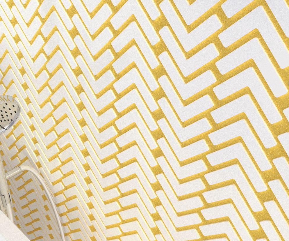

Fugi cementowe
To rodzaj zaprawy mineralnej o spoiwie cementowym z pigmentami, wypełniaczami oraz modyfikatorami, która rozrobiona z wodą tworzy gęstą lub półpłynną masę. Po nałożeniu w spoiny wysycha i twardnieje, tworząc wypełnienie mocnej okładziny. Fugi cementowe są paroprzepuszczalne, co jest ich zaletą. Ta cecha wynika z tego, że są porowate. Porowatość sprawia, że są nasiąkliwe. Łatwo chłoną płyny, zalane czerwonym winem, barszczem albo kawą dość szybko ulegną przebarwieniu. Chłoną tłuszcz pryskający z patelni. Ich powierzchnia nie jest idealnie gładka, więc szybko przylega do nich brud. Fugi cementowe wymagają regularnego czyszczenia, które jest mozolne. Dlatego najlepiej zabezpieczyć je impregnatem zaraz po wykonaniu okładziny, gdy spoiny wyschną. Jeśli nie zrobiliśmy tego na nowej posadzce czy ścianie i fugi są brudne, trzeba je porządnie wyczyścić. Żeby uniknąć ponownie tych zabiegów, lepiej pokryć je preparatem impregnującym.
