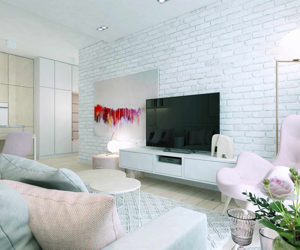

Autor: ELKAMINO DOM/ Materiały prasowe Płytki betonowe wybierz, jeśli oczekujesz, że okładzina będzie bardzo wytrzymała na uszkodzenia.
Betonowe jak ceglane
Autor: CEGLANA-ŚCIANA/ Materiały prasowe Płytki betonowe są wykonywane w formach wykonanych jako odlew prawdziwych, starych cegieł. Efekt naturalności podkreślają wyszczerbienia i zarysowania
