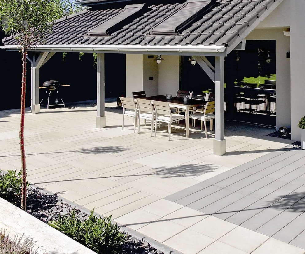

Autor: Bruk/Modern Line/ Archiwum prywatne Czasem nawierzchnia utwardzona wokół domu zajmuje duży obszar. Żeby nie była monotonna, można wykorzystać tak samo wykończone płyty, ale w różnych kolorach i formatach

Jeśli wybierzemy płyty betonowe w kształcie kwadratu o boku 60 cm, tak jak niezwykle popularny obecnie gres, nawierzchnia tarasu może powtarzać rytm okładziny podłogowej salonu wychodzącego na taras. Bardzo modne są wielkie płyty tarasowe w kształcie deski, czyli długie prostokąty. Można z nich wykonywać niezwykle dynamiczne i nowocześnie wyglądające nawierzchnie na tarasie.

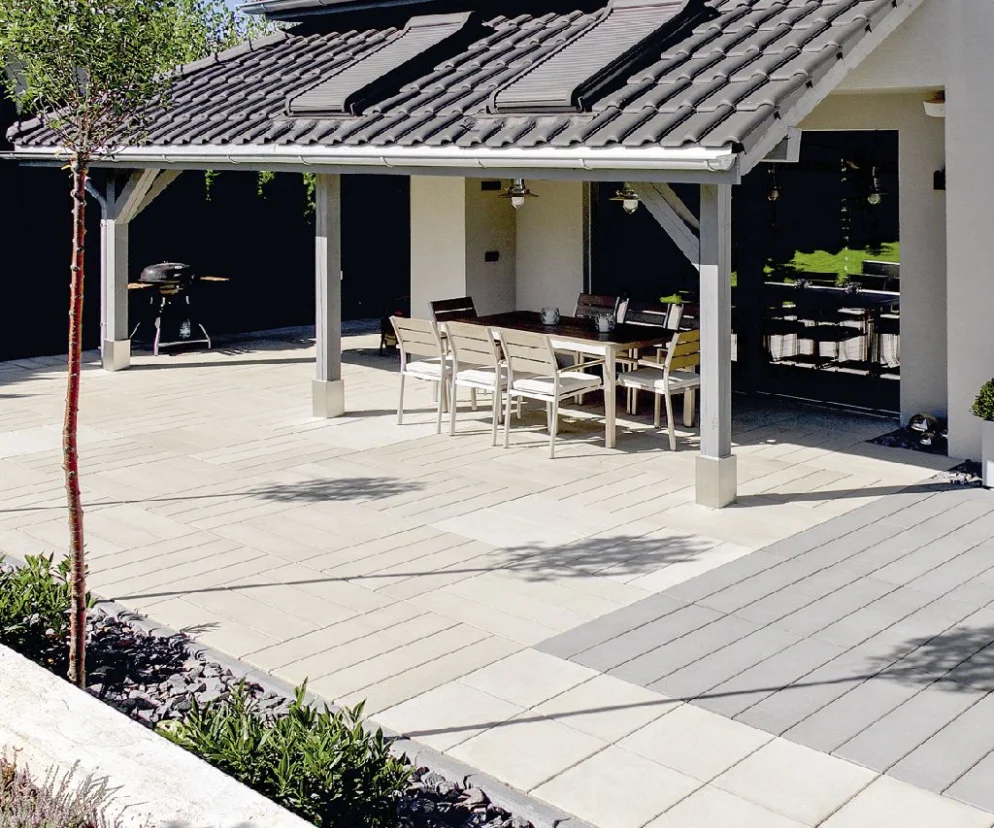

Autor: Bruk/Modern Line/ Archiwum prywatne Solid
 Grube płyty z serii Modern Line są długie i wąskie. Na wielkich tarasach można je układać w prostopadłe kwadraty złożone z kilku elementów. W ten sposób powstanie bardzo dynamiczna nawierzchnia

Powierzchnia tarasu może być monochromatyczna, jednak gdy wykorzystamy płyty tarasowe tak samo wykończone, ale o różnych barwach, zyskamy bardziej urozmaicone kompozycje. Na rozległych tarasach można łączyć różne formaty i kolory, wydzielając fragmenty pełniące inne funkcje, na przykład kącik wypoczynkowy i część z pergolą albo taras z kominkiem jako jadalnia pod chmurką oraz strefę zejścia do ogrodu z reprezentacyjnymi schodami.
