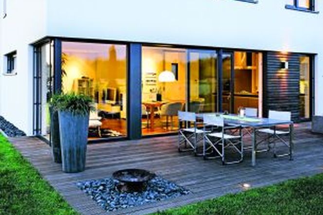

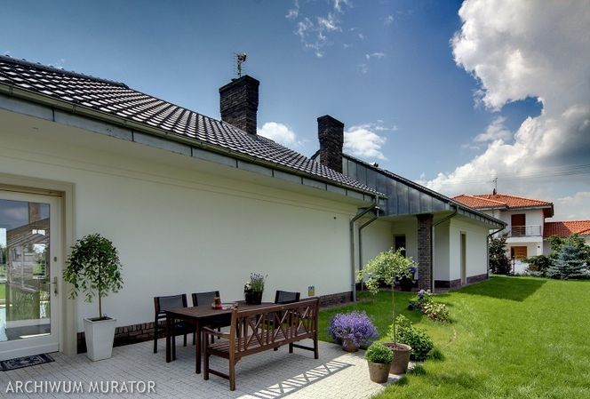

Taras na gruncie z kostki brukowej
Autor: Piotr Mastalerz Tarasy na gruncie z nawierzchnią zrobioną z kostki brukowej lub płyt betonowych uchodzą za najtrwalsze. Projekt domu: Justyna Mitmanska-Prymas/Pracownia Projektowa Chaber
