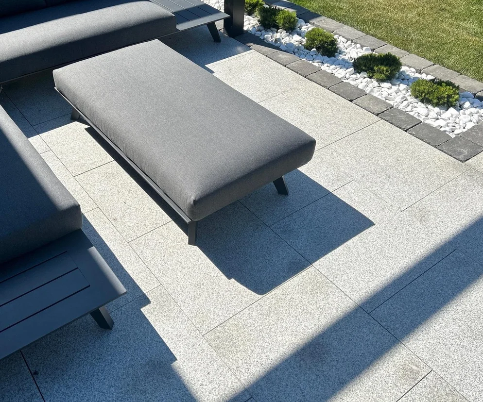

Taras naziemny
  • W miejscu przeznaczonym do zabudowy należy usunąć grunt próchniczny i ułożyć warstwę wyrównawczą z piasku.
  • Na niej trzeba ułożyć i dobrze ubić grube kruszywo łamane o uziarnieniu do 4 cm. Wyższą warstwę o grubości mniej więcej 10 cm stanowią gruby piasek lub odsiewki kamienne frakcji do 7 mm. Na niej robi się podsypkę o grubości 3 cm z drobnego piasku frakcji 0-4 mm. Podbudowa powinna mieć łącznie 30-40 cm grubości.
  • Każda warstwa (oprócz podsypki) powinna być starannie zagęszczona wibratorem lub ubijakiem. Podczas ubijania kruszywo zmniejsza objętość nawet o 20%, dlatego poszczególne warstwy przed zagęszczaniem powinny mieć pewien naddatek.
  • Taras musi mieć wzmocnione brzegi. Jako obrzeże mogą posłużyć krawężniki albo palisady betonowe, płyty chodnikowe ustawione na sztorc, a gdy nie jest on wyniesiony ponad poziom gruntu, wystarczą nawet 2-3 rzędy kostek. Obrzeże musi być utwierdzone w warstwie chudego betonu. W tarasie bez obrzeża do stabilizacji skrajnych płyt można użyć stalowych listew systemowych zagłębionych i ukrytych w gruncie.
  • Na tak zbudowanej podbudowie układa się płyty. Trzeba to robić ostrożnie i delikatnie, żeby zbyt mocno położona płyta nie zagłębiła się w podsypce. Niewielkie nierówności niweluje się, lekko dobijając płytę młotkiem.
  • Między poszczególnymi elementami należy pozostawić szczeliny o szerokości 5-15 mm, które później wypełnia się drobnym piaskiem. Piasek musi być w nie wmieciony szczotką o grubym włosiu. Zwykle robi się to kilkakrotnie, ponieważ kruszywo trzeba wetrzeć na głębokość kilku centymetrów, żeby szczelina była całkowicie wypełniona. W przeciwnym razie płyty mogą się ruszać, co grozi ich wyszczerbieniem.
  • Szczeliny między płytami betonowymi można wypełnić również zaprawami żywicznymi, które przepuszczają wodę. Stanowią one mieszaninę piasku kwarcowego i żywicy polimerowej.
  • Jeśli chcesz zabezpieczyć taras przed zaplamieniem i wnikaniem w beton zanieczyszczeń, powierzchnię płyt można zaimpregnować.

Taras naziemny
Autor: Archiwum serwisu Konstrukcja ziemna wykonana na gruncie płynnie łączy się z ogrodem
