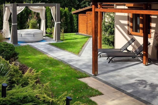

Nawierzchnie tarasowe Polbruk
Autor: Polbruk/ Materiały prasowe Polbruk Exa

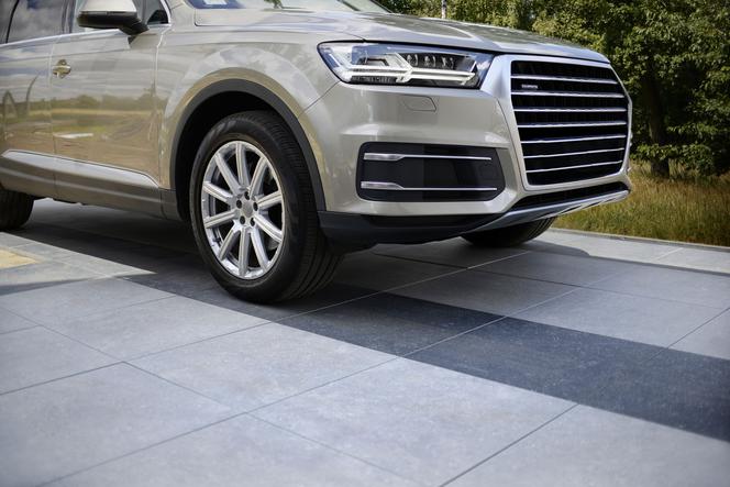

Moda na wielkie formaty dotarła także do producentów płytek trasowych betonowych. Wiele kolekcji obejmuje płyty o naprawdę dużych wymiarach, np. 120x100. Natomiast płytki na podjazd muszą charakteryzować się odpowiednią grubością, tak aby wytrzymały ruch samochodowy bez żadnych uszkodzeń.
W przypadku podjazdów do domu (samochody do 3,5 t) wystarczy kostka brukowa o minimalnej grubości 6 cm. Jeśli natomiast po naszym podjeździe będą jeździć samochody ciężarowe powyżej 3,5 t, wtedy płytki na podjazd muszą mieć grubość 8 cm.

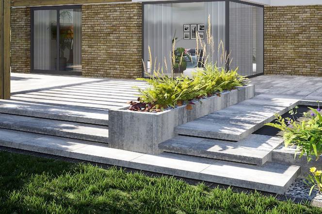

Mała architektura Polbruk
Autor: Polbruk/ Materiały prasowe Palisada i stopień Magna

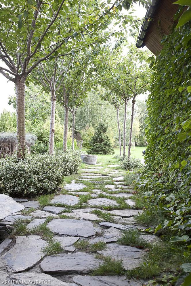

Duże płyty tarasowe
Autor: Mariusz Bykowski Wielkie płyty z łupka nieregularnym kształcie zostały wykorzystane do zbudowania malowniczej ścieżki między drzewami a domem
