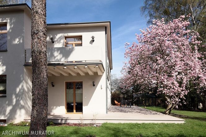

Płytki kamienne na taras
Autor: Rafał Arak Płyty z granitu płomieniowanego są szorstkie, dzięki czemu nawierzchnia nigdy nie jest niebeziecznie śliska
