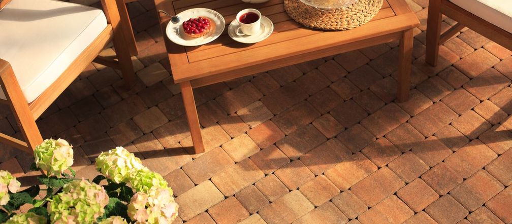

Autor: materiały prasowe Polbruk/ Materiały prasowe Kolor tarasu z bruku klinkierowego można dopasować do barwy dachu lub cegieł zastosowanych na elewacji. Na zdjęciu taras wykonany z kostki Polbruk Nostalite Prima
Budowanie tarasu na gruncie jest prostsze i tańsze niż na przykład wznoszenie płyty betonowej, na której później układa się płytki ceramiczne. Możesz łatwo dopasować jego powierzchnię do wielkości cegieł, których nie trzeba będzie docinać, czyli nie powstaną odpady. Bruk na tarasie układa się na podłożu miękkim, ponieważ nawierzchnia nie będzie mocno obciążana. Ta metoda nie tylko pozwala zmniejszyć koszty, ale także w razie potrzeby umożliwia łatwą naprawę. Elementy są ułożone luźno, dzięki czemu ewentualna wymiana poszczególnych sztuk nie stanowi żadnego problemu.

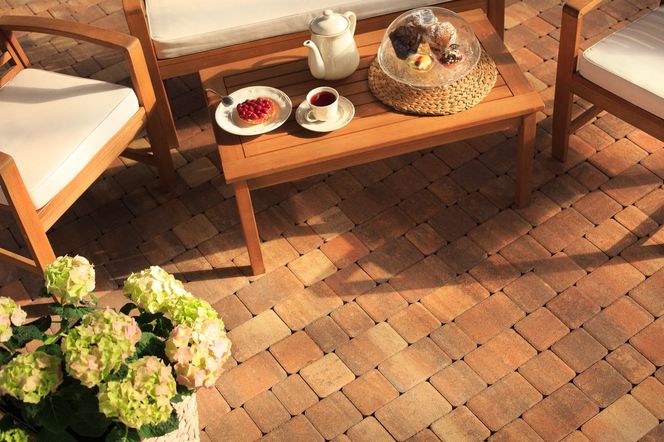

Pod nawierzchnią musi się znaleźć warstwa kruszywa o wielkości ziaren 1-5 mm stanowiącego podsypkę. Wybierając materiał do jej wykonania, trzeba zwrócić uwagę na to, aby nie zawierał on zanieczyszczeń, które mogłyby spowodować powstawanie na powierzchni klinkieru wykwitów solnych. Najlepiej zastosować gruboziarnisty piasek płukany lub mączkę ceglaną. Wysokość podsypki dobiera się tak, aby po ubiciu miała mniej w ięcej 3 cm.
Wykonanie nawierzchni tarasu z kostki brukowej
Taras buduje się pasami o szerokości około 1 m pozwalającej na swobodną, ale precyzyjną pracę. Należy przyjąć taki sposób układania cegieł, aby podczas brukowania nie niszczyć przygotowanej uprzednio warstwy podsypki. Kolejne rzędy cegieł układa się z niewielkimi odstępami. Jeśli jakaś cegła nieco wystaje, trzeba ją delikatnie dobić gumowym młotkiem. Po u łożeniu większego fragmentu bruk można wyrównać długą łatą drewnianą. Gdy jeden pas nawierzchni jest zrobiony, wykonuje się następny pas podsypki, na której potem układa się bruk. Jeżeli chcesz pracować od strony już zrobionej nawierzchni, należy położyć na niej dużą płytę, na przykład płytę OSB czy sklejki, żeby ciężar robotnika rozkładał się na dużą powierzchnię i nie zniszczył już wykonanej pracy.
Wykończenie bruku klinkierowego
Po ułożeniu całości bruku taras posypuje się piaskiem, który trzeba wmieść w szczeliny. Następnie nawierzchnię zlewa się wodą i jeszcze raz szczotką nagarnia piasek, żeby zamknąć fugi. Świeżo wykonaną nawierzchnię można dodatkowo zwibrować za pomocą ubijaka osłoniętego gumową podkładką. Ubijanie należy przeprowadzać w kierunku od krawędzi do środka nawierzchni. Po ostatecznym myciu taras jest gotowy do użytkowania.
