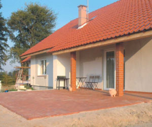

Nawierzchnia tarasu z bruku klinkierowego
Kolor tarasu z bruku klinkierowego można dopasować do barwy dachu lub cegieł zastosowanych na elewacji

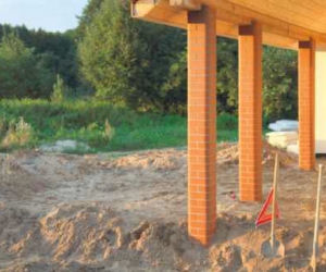

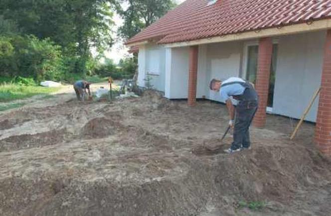

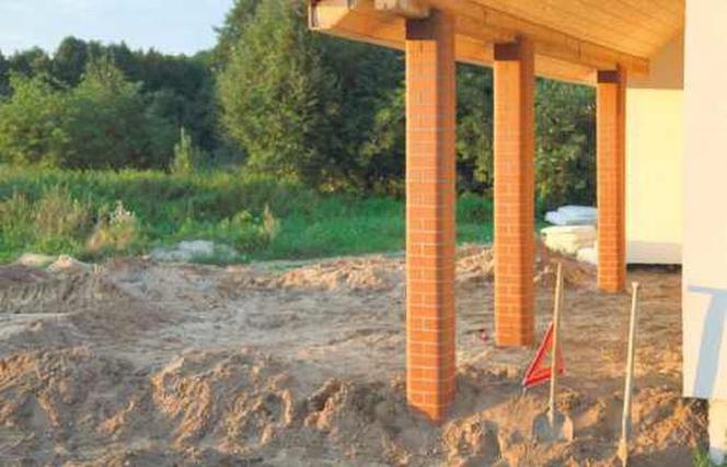

Ziemia na podbudowę
Żeby zbudować taras na konstrukcji ziemnej, zwykle trzeba przywieźć na działkę kilka ciężarówek ziemi. Najlepsza jest mieszanka kruszyw o frakcji do 45 mm. Ponieważ konstrukcja będzie się stykać ze ścianą fundamentową na wysokości cokołu, musi być ona już zabezpieczona hydroizolacją i osłonięta warstwą ochronną

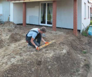

Wytyczanie tarasu
Za pomocą sznurów murarskich, poziomnicy i łaty należy wytyczyć granice tarasu, obliczyć górny poziom nawierzchni, a także rozliczyć wysokość poszczególnych warstw. Poziom sznurka murarskiego wyznacza przyszłą wysokość tarasu

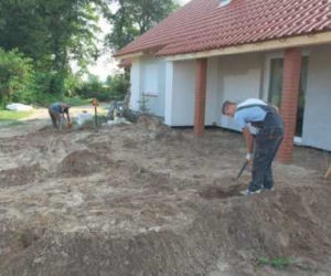

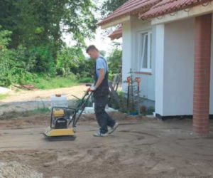

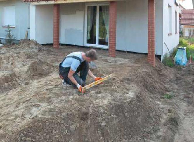

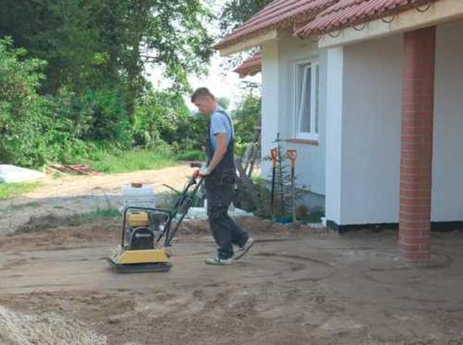

Niwelowanie terenu
Grunt trzeba zniwelować i ubić zagęszczarką. Podczas tej pracy należy pamiętać o wyprofilowaniu odpowiednich spadków. Na tym etapie nie wolno stosować cementu

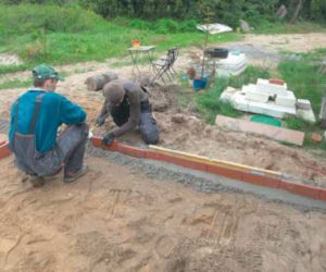

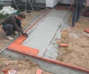

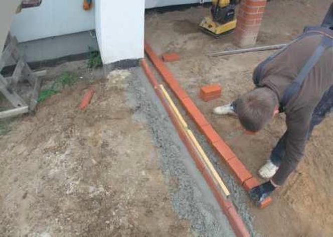

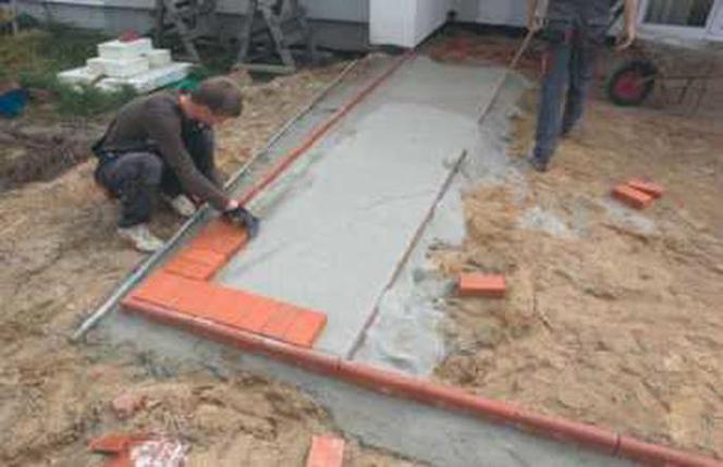

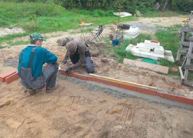

Układanie krawężnika
Linie z krawężników należy wymurować na zaprawie do klinkieru. Unikniesz pojawienia się w przyszłości wykwitów solnych. Zewnętrzną stronę obrzeża dodatkowo obkłada się zaprawą, żeby brzeg dobrze trzymał

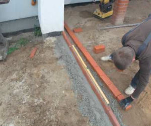

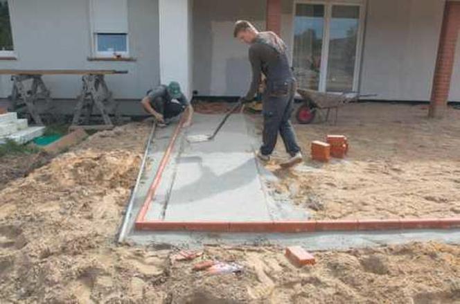

Pierwszy rząd cegieł
Teraz można jeszcze skorygować wymiary tarasu. Wzdłuż obrzeża układa się jeden rząd cegieł z planowaną fugą, od ściany domu do przewidywanej granicy. Szczelina między elementami zazwyczaj wynosi 3-5 mm. Dzięki temu zabiegowi nie trzeba będzie później docinać cegieł układanych przy brzegach

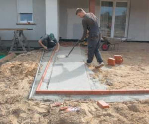

Podbudowa z kruszywa
Bruk układa się na podsypce z bardzo drobnego kruszywa. Po nawiezieniu odpowiedniej jego ilości nadmiar ściąga się łatą wzdłuż profili. Potem trzeba podsypkę ubić do takiego poziomu, żeby położone na niej cegły tworzyły zaplanowany poziom nawierzchni. Po ubiciu kruszywa zagłębienia wypełnia

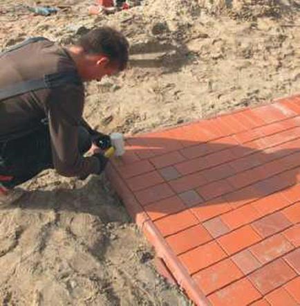

Pierwsza warstwa bruku
Wykonywanie nawierzchni zaczyna się wzdłuż obrzeża w narożniku. Cegły delikatnie układaj na podsypce i koryguj ich wysokość względem krawężników

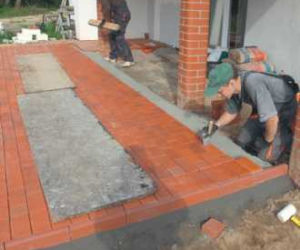

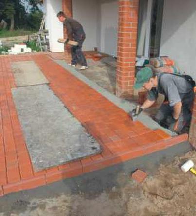

Układanie bruku klinkierowego
Kolejne rzędy cegieł układa się z przesunięciem o pół i z zachowaniem niewielkich szczelin. Żeby nie uszkodzić świeżo położonej nawierzchni, na tarasie kładzie się dużą płytę, na której może pracować brukarz. Cegły nieco wystające z nawierzchni dobija się młotkiem. Poziom większego fragmentu wyrównuje się grubą łatą. Przed zasypaniem tarasu piaskiem dobrze jest skorygować odstępy między cegłami, żeby powstały równe fugi. W tym celu można na przykład wstawiać w szczeliny kliny lub manipulując szpachelką o odpowiedniej grubości, nieco przesunąć cegły nieprecyzyjnie położone

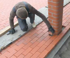

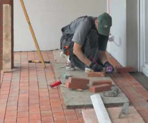

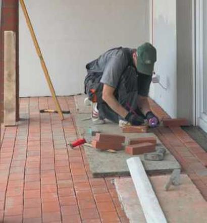

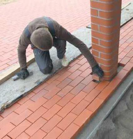

Cięcie klinkieru
Do obrobienia filarów podpierających dach nad tarasem potrzebne były fragmenty cegieł docięte na odpowiedni wymiar. Klinkier najłatwiej tnie się szlifierką kątową
Docinanie elementów klinkierowych
Również na styku z drzwiami tarasowymi należało przyciąć elementy bruku. Ponieważ taras jest częściowo zadaszony, miejsce to nie wymagało dodatkowego uszczelnienia zaprawą klinkierową. Cegły dosunięto do dolnej ramy drzwi

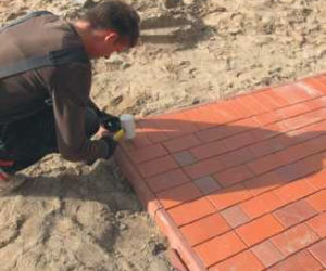

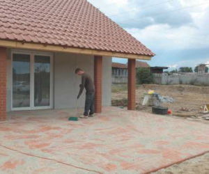

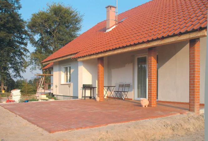

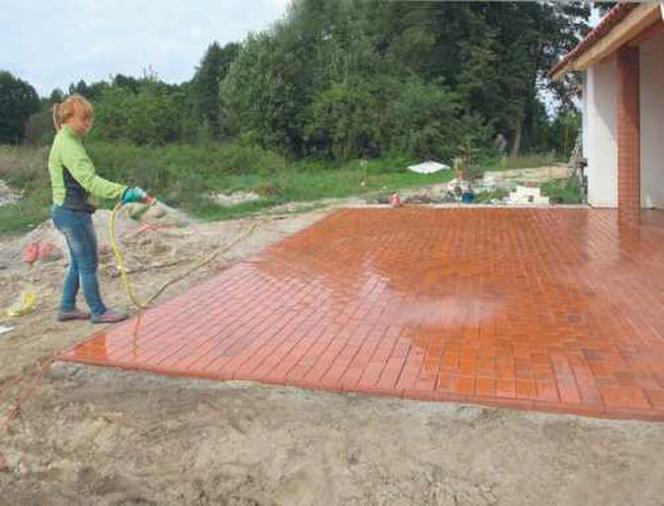

Zakończenie prac

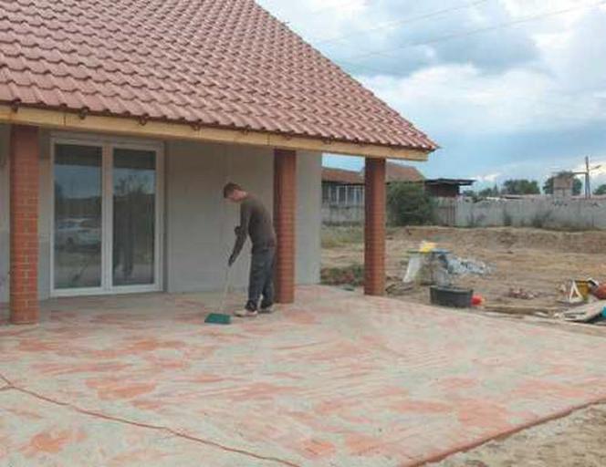

Wykonaną nawierzchnię zasypuje się piaskiem, który wmiata się w szczeliny między cegłami

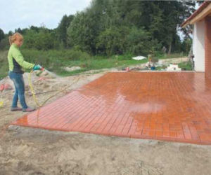

Zwilżanie nawierzchni tarasowej
Po zlaniu nawierzchni wodą piasek powinien szczelnie wypełniać fugi. Gdy taras wyschnie, jest gotowy do użytkowania
