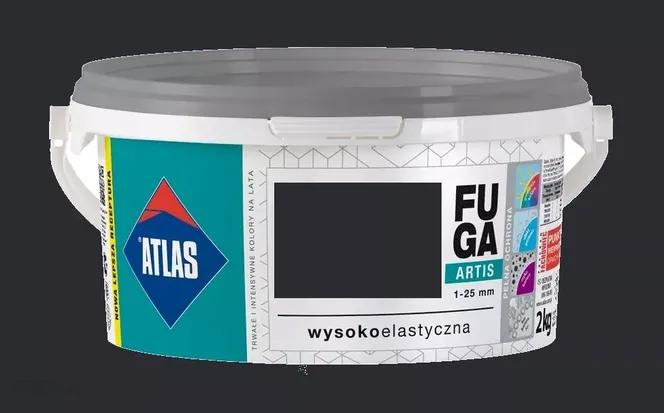

Autor: Atlas/ Materiały prasowe Atlas Fuga Artis. Wysokoelastyczna, drobnokruszywowa. Szerokość spoin 1-25 mm. Ruch pieszy po 3 godzinach, pełne obciążenie po 24 godzianch. Cena 20 zł/2 kg
