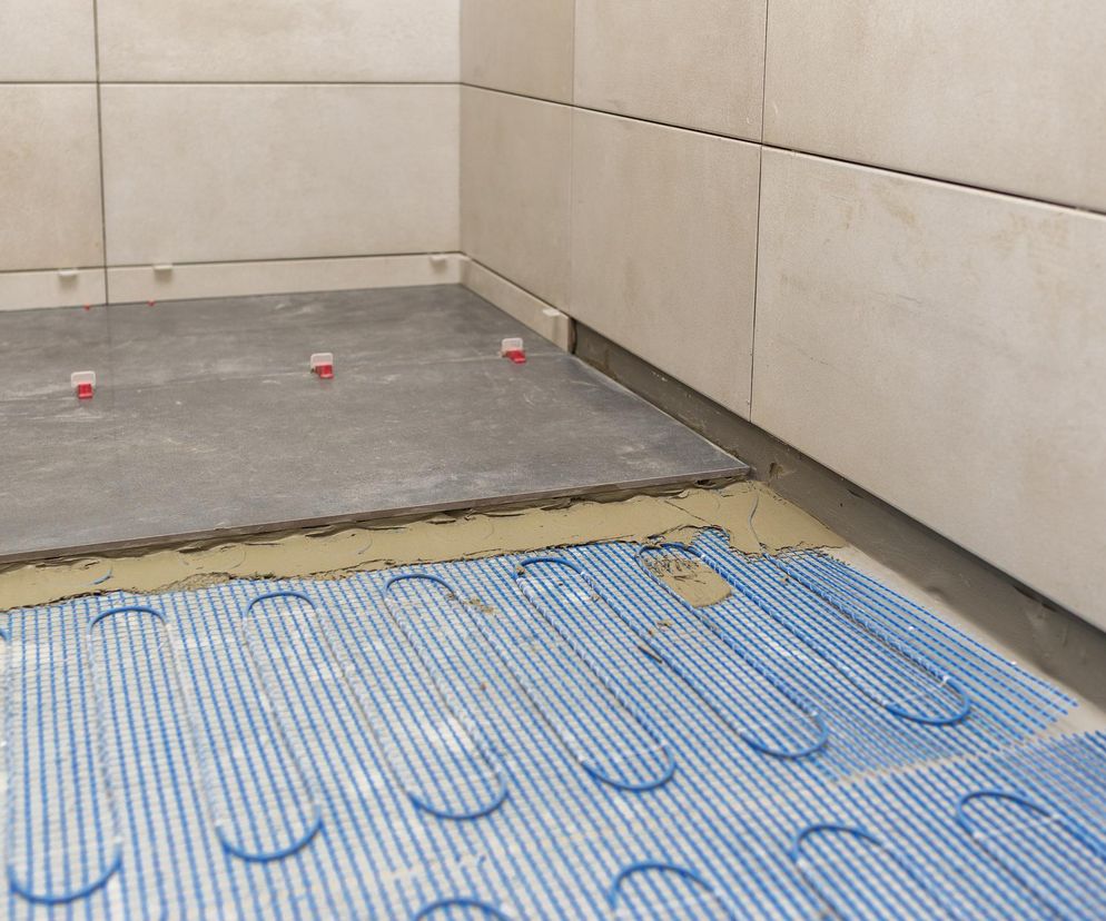

Jak prawidłowo układać płytki na ogrzewaniu podłogowym?
Płytki na podłogówce można układać dopiero po tym, jak podkład zwiąże. Musi być też przedtem wygrzany. Proces ten polega na uruchomieniu ogrzewania podłogowego i stopniowym podnoszeniu temperatury, a później stopniowym jej obniżaniu. Przed przyklejaniem płytek na podkładzie anhydrytowym trzeba poczekać, aż całkiem wyschnie. Trwa to 7 dni na każdy centymetr jego grubości. Usunąć też trzeba warstwę tak zwanego mleczka wapiennego (bo zmniejszy przyczepność kleju), a następnie starannie zagruntować powierzchnię.

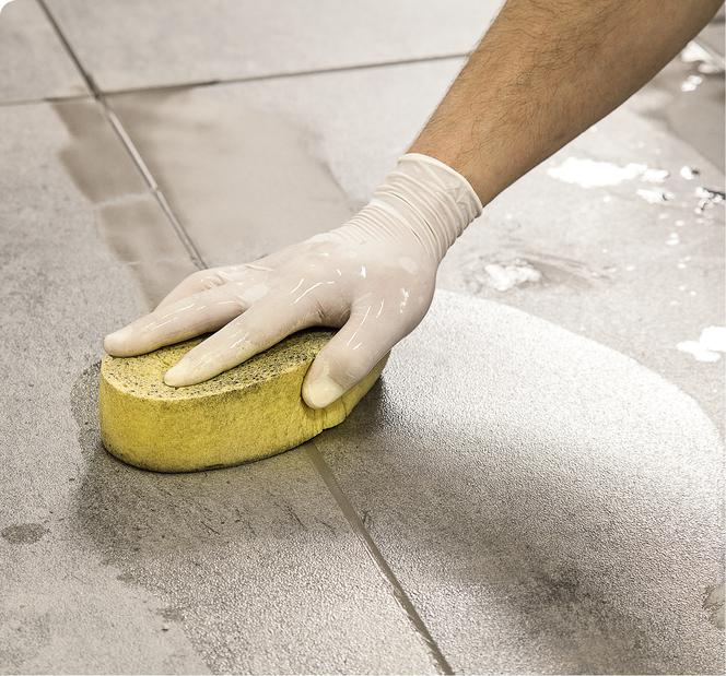

Płytki mogą być mocowane na klej przeznaczony na takie podłoża, a więc odkształcalny, klasy C2S1 lub C2S2. Odkształcalna powinna być też zaprawa spoinująca, czyli wybrać musisz tę o klasie CG2. Do spoin w wewnętrznych narożnikach, czyli między podłogą a ścianami, potrzebna jest fuga trwale elastyczna – silikonowa lub polimerowa.

Dalej nanosimy zaprawę na przygotowane podłoże. Zaprawę wyrównujemy zębatą szpachlą dla uzyskania równej warstwy o grubości 3-4 mm. W ciągu 20 minut od nałożenia zaprawy przyklejamy płytki. Drobnych korekt ułożenia możemy dokonać w ciągu 10 minut po przyklejeniu. Zaprawa schnie około doby, a pełną odporność na zmiany temperatury osiąga po około tygodniu. Przez ten okres ogrzewanie podłogowe należy wyłączyć. Spoinowanie możemy rozpocząć po 24 godzinach od zakończenia przyklejania płytek.
