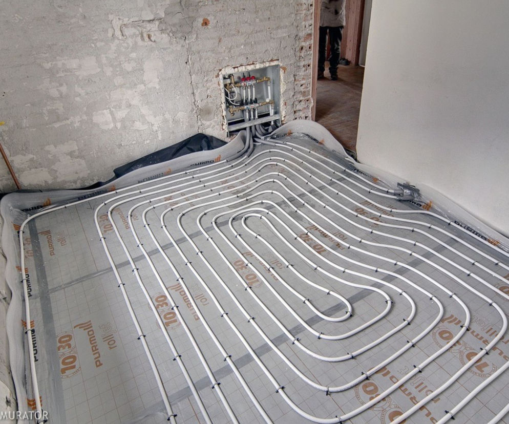

Montaż ogrzewania podłogowego w domu już zamieszkanym
Patrząc na zdjęcia z montażu, łatwo się zorientować, że wykonanie wodnego ogrzewania podłogowego w domu, w którym nie było ono zaplanowane przed rozpoczęciem budowy, będzie trudne.
Rozprowadzenie rur w wylewce, montaż rozdzielaczy - to wszystko trzeba przewidzieć najlepiej jeszcze na etapie projektowania budynku. Uniknie się wtedy kłopotów chociażby z różnicą poziomu posadzek czy wytrzymałością stropów. Z pewnością należy uwzględnić też rodzaj ogrzewania podczas doboru elementów instalacji grzewczej. Im wcześniej się zdecydujemy, tym lepiej.
