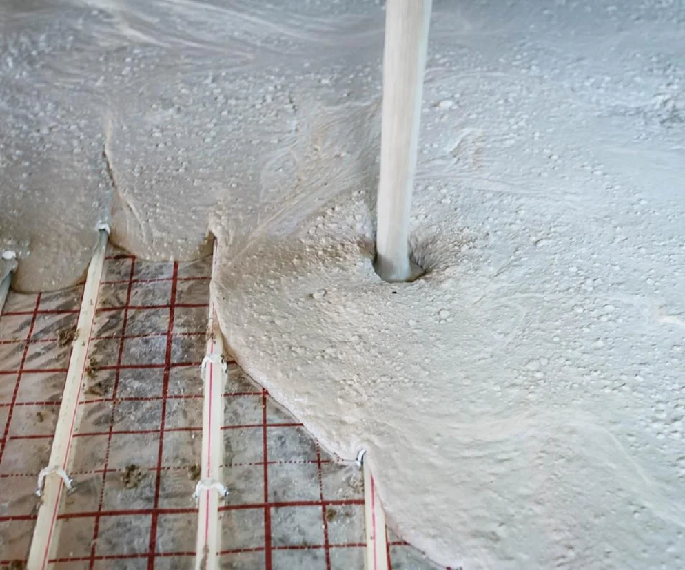

Wylewka anhydrytowa - zdjęcia

Wylewka anhydrytowa pod ogrzewanie podłogowe – ważne etapy
1. Prace poprzedza montaż przyściennych taśm dylatacyjnych. Taśma musi dokładnie przylegać do ściany na całym obwodzie podłogi. Szczególnej staranności wymaga przygotowanie narożników – zestawiając dwa odcinki taśmy, trzeba zapewnić ich ciągłość.
2. Przygotowanie dylatacji technicznych. Wykorzystuje się do tego specjalne profile z tworzywa. Oddziela się nimi poszczególne pomieszczenia lub ich fragmenty, tak żeby miały proste formy geometryczne. W taki sam sposób oddziela się strefy z ogrzewaniem w podłodze od tych bez instalacji.
3. Wyznaczanie poziomu wylewki. To jedna z najważniejszych czynności. Punktem odniesienia jest rzędna zero, którą określa architekt, geodeta lub kierownik budowy. Do wyznaczenia poziomu podkładu służy siatka reperów rozstawionych co 1-2 m; koniecznie w narożnikach oraz na środku. Poziom wylewki musi się znaleźć przynajmniej 3,5 cm nad górną płaszczyzną elementów grzejnych.
4. Układanie wylewki. Po rozlaniu masy anhydrytowej na właściwą wysokość przeprowadza się jej wstępne równanie za pomocą tak zwanej sztangi. Robi się to w dwóch krokach. Najpierw przeciąga się sztangę zanurzoną głęboko w wylewce, później prowadzi się ją po powierzchni, w kierunku prostopadłym do poprzedniego. Masa uzyskuje jednolitą konsystencję i zostaje odpowietrzona.
5. Proces wysychania i wygrzewania wylewki. Ten etap ma duży wpływ na właściwości użytkowe podkładu. Naturalny proces schnięcia trwa około tygodnia (17-25ºC, wilgotność 65%). Po tym okresie można przystąpić do jego wygrzewania – początkowo przez kilka dni w niskiej temperaturze zasilania (około 25ºC), potem przez 10-14 dni na maksimum (45-55ºC). Po wyschnięciu można zmniejszyć temperaturę zasilania do 15-20ºC.
