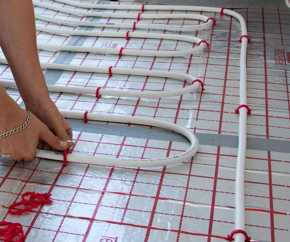

Ogrzewanie podłogowe wodne
Autor: Mariusz Bykowski Ogrzewanie podłogowe wodne
Ile kosztuje 100 m² wodnego ogrzewania podłogowego?
Najczęściej wykonuje się ogrzewanie z zastosowaniem rur grzewczych o średnicy 16 mm i 2 mm grubości ścianki. Przewody te muszą być zatopione w kilkucentymetrowej warstwie wylewki cementowej lub anhydrytowej. Koszt wykonania najpopularniejszej podłogówki (bez wylewki) waha się od 13 000 do 20 000 zł za 100 m², zależnie od systemu. Zamawiając ogrzewanie podłogowe, trzeba ustalić zakres prac i potrzebnych elementów. Przy bardziej rozbudowanych i droższych systemach koszt takiej instalacji może dochodzić nawet do 25 000 zł.
