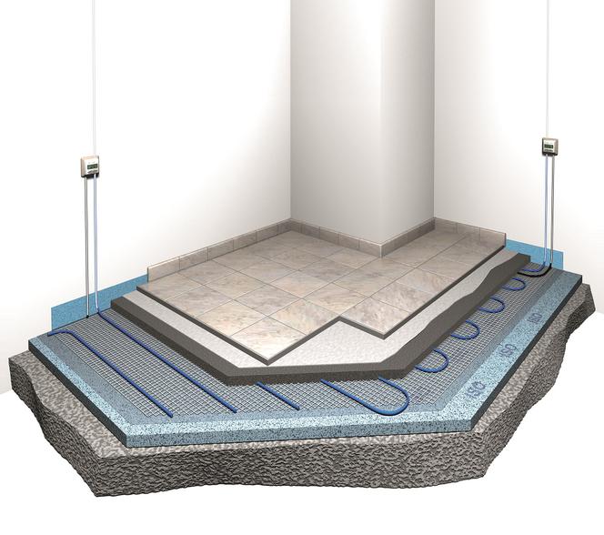

elektryczne ogrzewanie podłogowe
Autor: Andrzej Papliński Wykonując elektryczne ogrzewanie podłogowe, rozstaw kabli można dopasować do zapotrzebowania – gęściej ułożyć je pod oknami, a rzadziej w centralnej części domu
