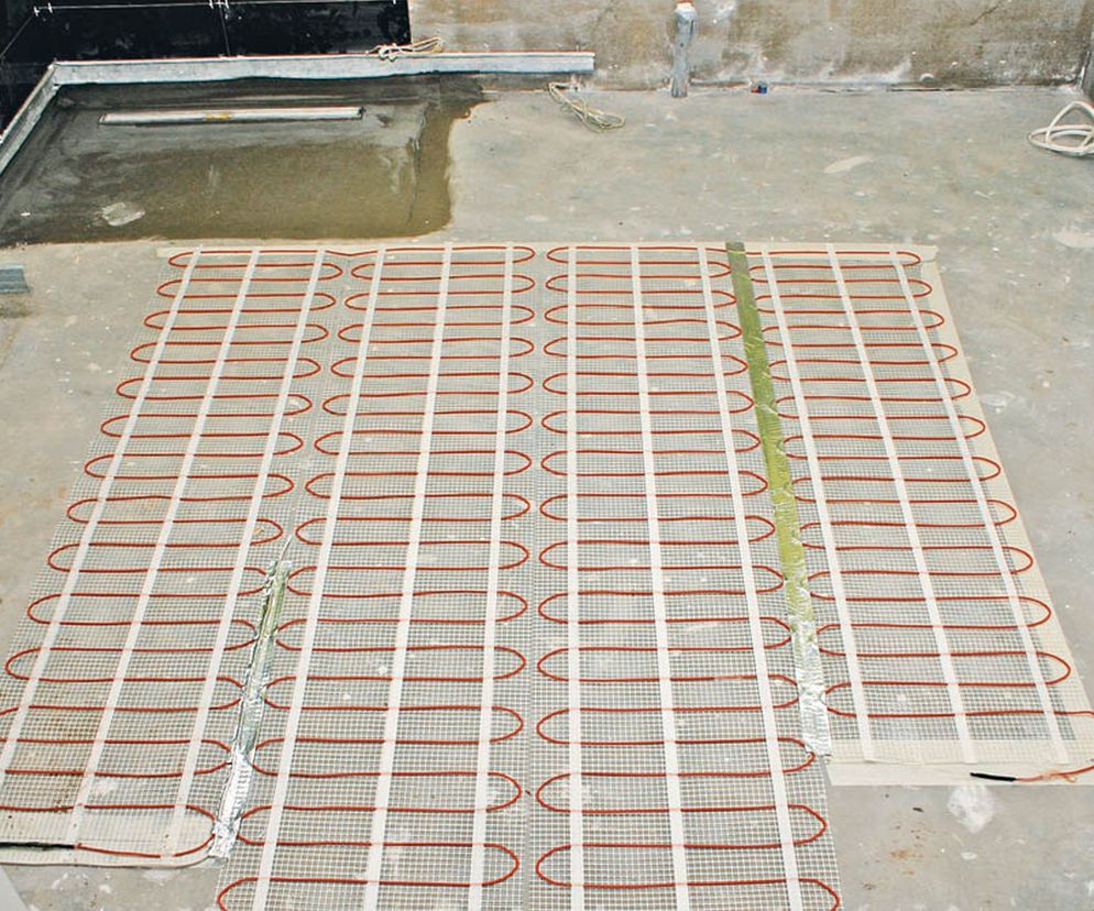

Elektryczne ogrzewanie podłogowe - maty grzewcze
Autor: Archiwum serwisu Maty grzejne układa się szybko na przygotowanym wcześniej podłożu, którym może być nawet dotychczasowa posadzka (gdy przeprowadzamy remont). Kabel na macie może mieć zaledwie 2,5 mm grubości, a bezpośrednio na nim można ułożyć nową terakotę (fot. DEVI)

Maty grzejne to najczęściej siatki z włókna szklanego z zamocowanymi do nich w trwały sposób przewodami grzejnymi. Ułatwia to montaż systemu (maty mogą być samoprzylepne), nie trzeba się martwić o zachowanie prawidłowego rozstawu przewodów, bo jest on już ustalony przez producenta. Pozostaje tylko wybór maty o określonej mocy grzewczej (od 100 do 200 W/m2) i długości. Szerokość to na ogół 0,5 m.
Przeczytaj też: Elektryczne ogrzewanie podłogowe - fakty i mity
Przewody zamocowane do maty mają małą średnicę (2,5 mm), dlatego jest to rozwiązanie polecane szczególnie do zastosowania w trakcie remontu – można ułożyć matę na starej posadzce bez znacznego podniesienia poziomu nowej.
Podłożem może być drewno, płyty g-k, wiórowe, terakota i oczywiście beton. Mata może być umieszczona w warstwie zaprawy klejowej mocującej nową okładzinę.
Montaż zaczyna się, tak jak w przypadku przewodów, od przygotowania puszki w ścianie i peszla na przewód zasilający oraz do czujnika temperatury. Matę rozkłada się, zaczynając od miejsca w pobliżu puszki podłączeniowej. Po rozwinięciu maty na długość całego pomieszczenia rozcina się ją nożyczkami (uważając, by nie przeciąć przewodu grzejnego) i obraca rolkę tak, by rozłożyć kolejny jej pas wzdłuż już ułożonego – aż do pokrycia nią całej podłogi. Maty (a dokładniej przewodu) nie można skracać, dlatego przed jej zakupem trzeba obliczyć, jak długa jest nam potrzebna.
Następną czynnością jest rozprowadzenie zaprawy klejowej. Powinna ona dokładnie zakryć matę. Na zaprawie układa się terakotę lub gres. Jeżeli posadzka ma być z innego materiału, zamiast zaprawy klejowej stosuje się samopoziomującą masę betonową.
