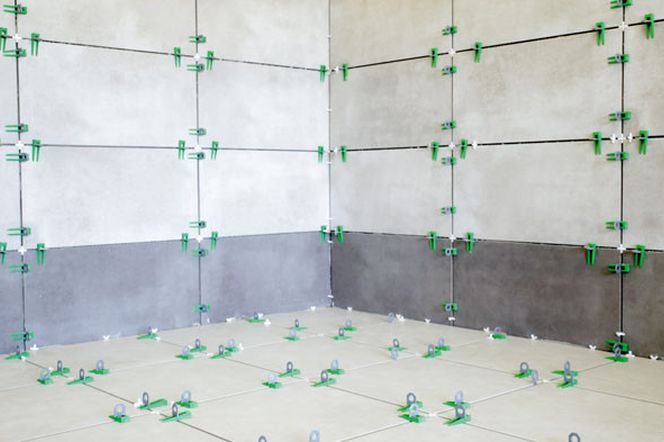

System poziomowania płytek służy do uzyskania jednej płaszczyzny na krawędziach płytek. Stosując go podczas układania posadzki z gresu lub okładziny na ścianie, można sprawić, że krawędzie sąsiednich płytek będą leżeć na tej samej wysokości i żadna płytka nie będzie wystawać z okładziny. Wystające brzegi płytek, zwłaszcza na posadzkach - w miejscach najczęściej uczęszczanych - szybko ulegną starciu. Taki defekt będzie szpecił okładzinę i podłoga będzie do wymiany.
Warto jednak zdawać sobie sprawę, że nawet przy stosowaniu systemów poziomowania płytek, powinno się przejrzeć płytki przed układaniem. Twardych i sztywnych płytek ceramicznych, które są wyłódkowane, z pewnością nie wyprostujemy, stosując system poziomowania.

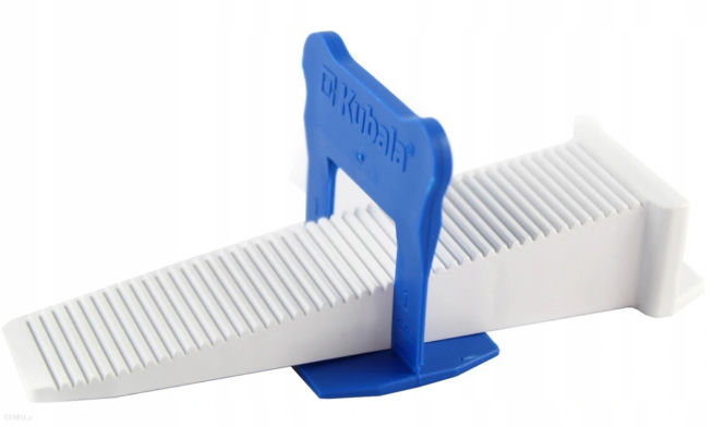

W systemach poziomowania dociskających płytki znajdują się klipsy i kliny. Klipsy wstawia się pod płytki, a kliny, które je dociskają, na ich wierzch. Kliny mają powierzchnię wyprofilowaną w małe ząbki. Wciska się je lub wbija tak długo, aż przyciśnięte tak płytki znajdą się we właściwej pozycji. W niektórych systemach można dokupić zaciskacz (szczypce) do wbijania klinów, co ułatwia i przyspiesza pracę. W pozostałych trzeba to robić ręcznie, co jest męczące. Są też systemy, w których płytki dociska się 2 klinami wbijanymi w przeciwnych kierunkach.
Klipsy i kliny wstawia się w równych odstępach pod płytki, mniej więcej na ich środku. Po ułożeniu i przyciśnięciu do kleju pierwszego rzędu płytek wsuwa się pod nie w równych odstępach klipsy z otworem w górnej części. Następnie układa się kolejny rząd płytek. Potem można klinować płytki, żeby uzyskać równą płaszczyznę.

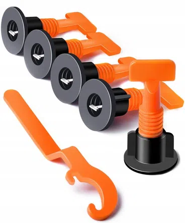

Ten system poziomowania płytek składa się z klipsów, które podobnie jak w systemach opisanych na początku wsuwa się pod pierwszy rząd płytek. Zamiast klinów do ich dociśnięcia na właściwy poziom stosuje się plastikowe kapturki (nazywane też dzwonkami), które się dokręca. W komplecie są kleszcze zaciskowe do tego przeznaczone.
System poziomowania płytek wkręcany Raimondi
System poziomowania płytek z klipsami wkładanymi pod płytki. Klipsy w górnej części mają gwint, na którym trzeba dokręcić plastikową nakrętkę. Jest ona wyprofilowana tak, że można ją łatwo chwycić palcami i ręcznie dokręcić. W systemie jest również klucz, który nakłada się na wkrętarkę i na małych obrotach delikatnie dokręca.
System poziomowania płytek wkręcany Twist Level
To system podobny do wyżej opisanego, z tym że do poziomowania płytek służą dwuelementowe, tzw. szybkie głowice. Po wstawieniu pod płytki klipsów w postaci śrub z gwintem nasadza się nań nakrętki. Żeby docisnąć płytki, najpierw przekręca się górny fragment głowicy. Dzięki temu śruba zostanie zablokowana i można przystąpić do dokręcania. W systemach wkręcanych Raimondi i Twist Level są również podkładki pod głowice, których zadaniem jest ochrona powierzchni delikatnych polerowanych płytek podczas dokręcania.
