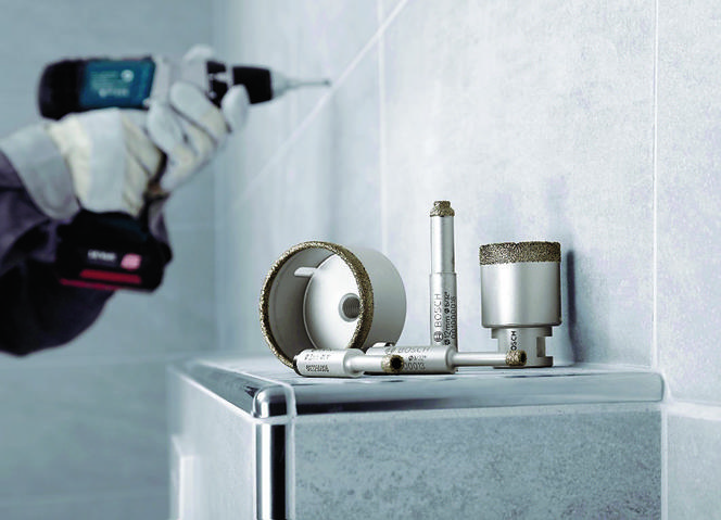

Autor: BOSCH/ Materiały prasowe Otwornice i różnej średnicy frezy można doczepiać do wiertarki. Pozwolą robić większe i mniejsze otwory w nawet w bardzo twardych płytkach ceramicznych lub kamiennych

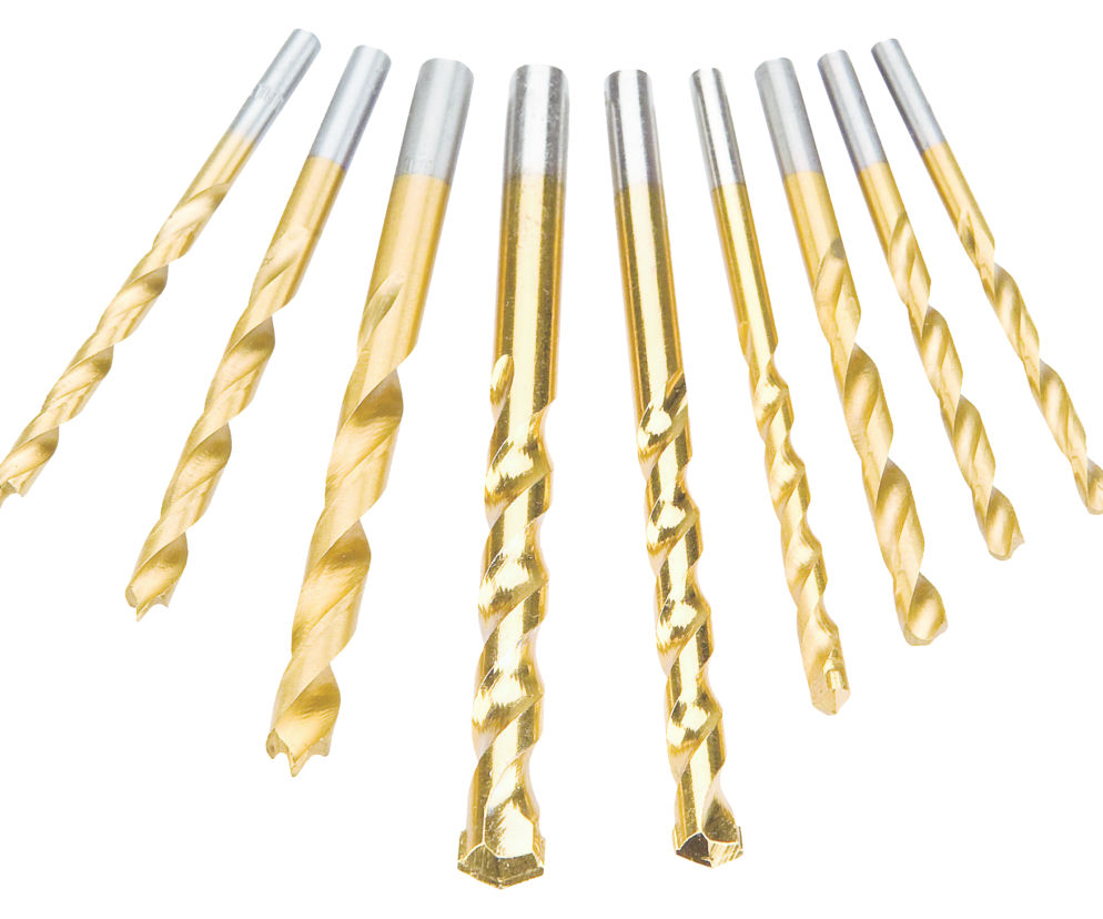

Wiercenie otworów w płytkach
Otwory o dużej średnicy wycinamy otwornicami lub wycinarką do otworów. Półkoliste otwory w krawędziach płyt najlepiej jest wyciąć szczypcami, a później wygładzić kamieniem szlifierskim. Wiercenie w płytkach już przyklejonych powinniśmy przeprowadzać dopiero po kilku dniach od zakończenia ich układania. Na początku miejsce na otwór należy delikatnie zaznaczyć ostrym punktakiem tak, aby powstał mały odprysk. Później uzbrajamy wiertarkę w odpowiednie wiertło i wiercimy początkowo na małych obrotach, z wyłączonym udarem w wiertarce.
Przeczytaj też:
Po przejściu przez pierwszą (najtwardszą) warstwę można już wiercić na wyższych obrotach, przy czym udar zaleca się włączyć dopiero po przejściu przez płytkę. Większe otwory bezpieczniej będzie wiercić na dwa razy: najpierw mniejszym, później większym wiertłem.

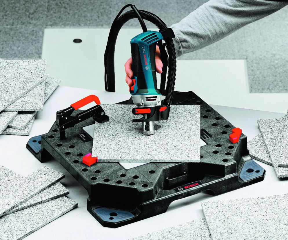

Elektryczne narzędzia do cięcia płytek
Droższy sprzęt elektryczny do cięcia płytek można polecić tym, którzy mają przed sobą układanie płytek na dużych powierzchniach lub będą po niego sięgać wielokrotnie. Jest on bowiem pomyślany tak, aby praca była szybsza i skuteczniejsza. Jeśli więc planujesz spory remont łazienki oraz obróbkę płytek ceramicznych w wielu pomieszczeniach, zdecyduj się na przedstawione w galerii poniżej sprzęty, takie jak:
  • pilarka elektryczna do glazury,
  • frezarka do płytek,
  • szlifierka kątowa.
