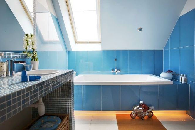

Wybór okładziny to oprócz porównania parametrów użytkowych także rozpatrywanie setek kolorów, faktur i dekoracji, od małych szklanych kwadratów czy kółek po wielkoformatowe, grube płyty Rozmiar płytek decyduje o wyglądzie okładziny, ale też o tym, jakiej zaprawy trzeba użyć do klejenia i spoinowania.
Wbrew pozorom elementy duże, o szerokości boku powyżej 50 cm, wymagają większej staranności podczas układania niż te mniejsze, poza tym trudniej je obrabiać.
Wielkość płytek narzuca także szerokość spoin – zazwyczaj im elementy są większe, tym spoina szersza. Rozmiar jest istotny w przypadku powierzchni łukowych – na przykład podczas obudowywania zaokrąglonej wanny. Tam najlepiej się sprawdzą wąskie prostokąty lub mozaika, które pozwalają uzyskać łagodną linię łuku. Podobnie jest z wykańczaniem powierzchni przy narożnikach albo powierzchni o skomplikowanym kształcie, kiedy mamy dużo docinków – małymi płytkami można czasami uzupełnić nieregularne fragmenty.
Grubość płytek decyduje o ciężarze gotowej okładziny i jej poziomie. Płytki ścienne i podłogowe mają zazwyczaj 6-10 mm grubości, gresowe – 10-15 mm. Grubość ma znaczenie w przypadku łączenia różnych okładzin – na przykład płytek z parkietem lub z wykładziną.
Aby na ich styku nie powstał uskok, oba poziomy najlepiej ustalić już na etapie wykonywania podkładów podłogowych, uwzględniając grubość okładziny.
