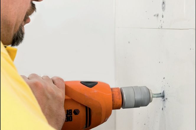

Autor: Marcin Czechowicz Gdy pod płytką jest twardy materiał, po jej przewierceniu możemy założyć wiertło do betonu i włączamy udar. Wiercimy ostrożnie, by wibrujące wiertło nie uszkodziło krawędzi płytki.
Żeby wiercić otwór w płytkach, trzeba mieć wiertarkę udarową, a najlepiej młotowiertarkę, bo to najbardziej wszechstronne narzędzie do robienia dziur. Same płytki nie tolerują udaru, ale pod nimi znajduje się ściana, często z twardego materiału, i do niej udar może okazać się niezbędny.

W płytce wierć delikatnie i bez udaru. Po przewierceniu płytki ceramicznej możesz założyć wiertło do betonu i dalej wiercić w ścianie z udarem. Zachowaj ostrożność, by wibrujące wiertło nie uszkodziło krawędzi płytki.
