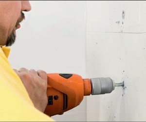

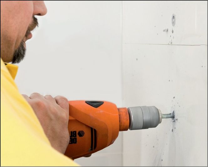

Gdy pod płytką jest twardy materiał, po jej przewierceniu możemy założyć wiertło do betonu i włączamy udar. Wiercimy ostrożnie, by wibrujące wiertło nie uszkodziło krawędzi płytki.
